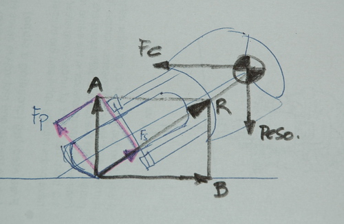

… En esta imagen el cuerpo no esta en la posicion que comentabas al inicio del post no ? Se sobreentiende que nos estamos apoyando con la rodilla y el codo y con el centro de gravedad desplazado del centro de la moto.
Al tumbar el cuerpo entiendo que ejercemos mas fuerza con la rodilla, con lo cual estas ejerciendo mas fuerza centripeta lo que obliga a la moto a disminuir el radio ya que la velocidad no varia...
No es la misma. Esa figura era solo para mostrarle a rnieto como los físicos utilizan también el termino  “fuerza centrífuga” cuando nos quieren explicar el equilibrio de la moto en los giros.
El “hook tourn” es una maniobra cuya posición de partida por parte de la moto es inclinada en medio de un giro y, por parte del piloto, la postura racing. El punto de anclaje del piloto a la moto es el muslo y la rodilla del exterior.
La fuerza centrípeta se origina en la superficie de contacto de la rueda con el asfalto y se debe a la forma del neumático -efecto cono- . La presión de la rodilla sobre el depósito es una fuerza que hace que la moto se incline más y, en este sentido, potencia la de la fuerza de la gravedad y la del efecto “cono”.
:)[/quote]

Lo lógico no es siempre lo ideal. Tanto los físicos, como los matemáticos, tienen unos conocimientos envidables y son los que más capacidad tienen para "acercarse" a la realidad del comportamiento de la moto. Sin embargo tengo la experiencia de que, en general, no saben salir de su exlusivo mundo de conocimiento, con su particular "jerga" profesional, para bajar a nuestro nivel y saber explicar con sencillez las cosas. Pasa igual con los médicos. Esta es una cualidad que es excepcional y muy pocos tienen. Solemos tener que apañárnosla sin ellos. Aquí en el foro tenemos gente con conocimientos profundos de la física, aunque no son físicos, y son muy aprovechables.
Por otro lado, tu interés por estos temas es encomiable. Una moto se puede conducir por "intuición", aprovechando un instinto que suele estar afilado cuando se tiene juventud. O se puede conducir añadiendo el conocimiento de los "porqués" del comportamiento de la moto. Lo primero conlleva multitud de errores y, a veces, grandes prestaciones. Lo segundo lleva a la conducción segura. Cada uno elige según su circunstancia y objetivos.

mcnets, no hay que perder el contacto de los pies con el suelo. Las leyes que se describen matemáticamente luego, en el peor de los casos, hay que verificarlas con la realidad: si no la confirman, la ley matemática no es correcta o, al menos, no lo es hasta que se pueda verificar en el munco real. Hay multitud de ejemplos. El más reciente la existencia de la materia oscura en el Universo o algunas leyes demostradas matemáticamente por Einstein, que no se aceptaron hasta que se demostraron con experimentos reales.
Lo que nos dicen los físicos, tenemos que comprobarlo sobre la moto. Los motoristas sabemos que cuando nos apoyamos de forma simétrica con los dos pies en las estriberas, no importa hacia donde se incline el tronco: la moto no cambia su dinámica. Si eso lo confirman las ecuaciones matemáticas, correcto. En caso contrario, no hay que dar crédito a las fórmulas. Esto dicho con independencia de lo que digan en ese foro que comentas, ya que no he entrado para enterarme.
Menudo Pollo,
No confundáis la física con las matemáticas. La física utiliza las matemáticas para la formulación de las expresiones que dan cuenta de los fenómenos de la naturaleza, sin embargo los matemáticos saben de matemáticas, osea, pura abstracción lógica, sin relación alguna con el mundo físico. Los matemáticos no dan cuenta de ningún fenómeno físico de la naturaleza.
Por otra parte, para poder ser más crítico en estos temas, no solamente hay que saber de física, sino que hay que conocer todos los factores que entran en juego relativos a la geometría y configuración de los neumáticos, amortiguadores, nivelantes e infinidad de elementos que intervienen en la estabilidad de la moto como fruto de arduas investigaciones por parte de ingenieros.
Así pues, el dar una respuesta consistente al hook steering requiere una puesta en escena y antecedentes más profundo, sobre todo para los que no hemos oído hablar de ello en la vida y carecemos de un grado de especialización y experiencia suficientemente profundas en el mundo de las dos ruedas.

Bueno, lo prometido es deuda. No he encontrado un rato en el puente para explicarlo pero lo hago ahora.
Hablábamos de la importancia de las fuerzas que ejerce el piloto sobre el la moto. Estas sensaciones son la única fuente de información que el piloto recibe y desde ese punto de vista son fundamentales. Yo sostengo que lo que realmente contribuye a la dinámica de la tumbada es dónde coloca el piloto su centro de gravedad y no las partes del cuerpo con las que presiona el chasis de la moto, mientras que Doc sostiene que lo importante son las fuerzas que ejerce el piloto sobre la moto.
Durante el puente le he echado una pensada y me he dado cuenta de que LOS DOS TENEMOS RAZÓN. Recordemos que la 2ª Ley de Newton dice, más o menos, que la aceleración del centro de masas de un sólido es proporcional a la resultante de las fuerzas EXTERIORES que actuan sobre él. (no se me asuste nadie que esto lo hemos estudiado todos en el cole)
Entonces todo depende de cual sea el vehículo que pongamos como objeto de estudio. Si decimos que nuestro vehículo es la moto y el piloto es externo a ella, entoces Doc tiene razón, lo importante son las fuerzas que el piloto ejerce sobre la moto.
Para mi el vehículo es siempre la moto + el piloto, porque son las masas que estan en movimiento y desde este punto de vista las fuerzas que ejerce el piloto  sobre el chasis moto son fuerzas INTERIORES y no provocan movimiento. (OJO VER NOTA A CONTINUACIÓN)
NOTA: La moto ni siquera en primera aproximación puede ser considerado un sólido rígido. Es un mecanismo porque tiene un manillar móvil y ruedas que también son móviles. Y por tanto las fuerzas que ejerce el piloto sobre el manillar SI provocan movimiento, no porque sean externas al sistema sino porque cambian la geometría de éste.
Esta explicación resulta más intuitiva con el ejemplo de la barca y el barquero. Imaginemos un lago completamente en calma. En un muelle del lago hay una barca con la popa pegada a él (sin amarrar) y el barquero de pié en la proa de la barca. Para simplificar las cosas imaginemos que el agua no presenta rozamiento (lo que aunque parezca mentira no está tan alejado de la realidad). ¿Puede el barquero llegar al muelle? La respuesta es NO.
Tomemos el sistema barca + barquero. Cuando el barquero comienza a andar sobre la barca hacia el muelle, como no hay fuerzas exteriores, la barca comienza a desplazarse en sentido contrario, de manera que el centro de masas permanezca en el mismo sitio. Por tanto cuando el barquero llega a la popa de la barca ésta ya no está pegada al muelle y no puede bajar. Si elegimos sólo el sistema barca entonces ya si hay fuerzas, las de rozamiento que ejerce el barquero al andar. Algo parecido ocurre con la moto y el piloto.
Espero que después de toda la explicación no quede todo más turbio de lo que está ahora porque la moto no es un vehículo sencillo.

… Si decimos que nuestro vehículo es la moto y el piloto es externo a ella, entoces Doc tiene razón, lo importante son las fuerzas que el piloto ejerce sobre la moto.
…las fuerzas que ejerce el piloto sobre el chasis moto son fuerzas INTERIORES y no provocan movimiento. …
Menos mal que has empezado a dicir que los dos tenemos razón ... porque se me había encogido el corazón al ver tu post. ;D ;D ;D
Los que hemos hecho enduro, tenemos una idea clara de que formamos parte de la moto solo cuando nos interesa... pero la mayor parte de las veces nos distanciamos de ella poniéndonos de pies sobre las estriberas. Sabemos que distanciando nuestro centro de gravedad del de la máquina, podemos influir mejor sobre ella, modulando y condicionando su equilibrio y sus respuestas, sobre todo cuando necesitamos cambiar de dirección toreando la inercia. Solo en las aceleraciones y frenadas vamos con la moto.., juntos pero no revueltos. Con esto quiero decir que procuramos minimizar los efectos indeseables de estas maniobras con el desplazamiento de nuestro centro de gravedad hacia delante o hacia atrás.
¿Habeis probado alguna vez a poneros de pié solo sobre una estribera de la moto? ¿a que la moto tumba hacia ese lado? ¿Qué más da si a eso le llamas fuerza interior o exteriror? Lo que importa es que podemos influir sobre ella moviendo nuestros apoyos de sitio.
Gracias por la explicación, MrFloyd. A ver qué te parece esto:
La colocación del centro de gravedad del piloto es una cuestión estática en sí misma, si la consideramos independiente del movimiento de la moto. Y el movimiento de ese centro de gravedad hacia una dirección sin que eso afecte aún a la moto porque es un movimiento independiente, y aprovechar esa inercia para que mediante un bloqueo en un momento determinado sujetando la moto, la moto siga ese movimiento, es una acción dinámica que provoca que una masa arrastre a otra en su movimiento. Eso es lo que hacemos cuando al mover el cuerpo hacia el interior de la curva, se desequilibra un momento dejándolo caer, para que luego esa inercia facilite el movimiento de la moto en la misma dirección de inclinación. Así, se facilita mucho el hacer las tumbadas, es como columpiarse.
Por cierto, si la fuerza centrífuga no existe, ¿las centrifugadoras son un timo?  ;D ;D ;D
