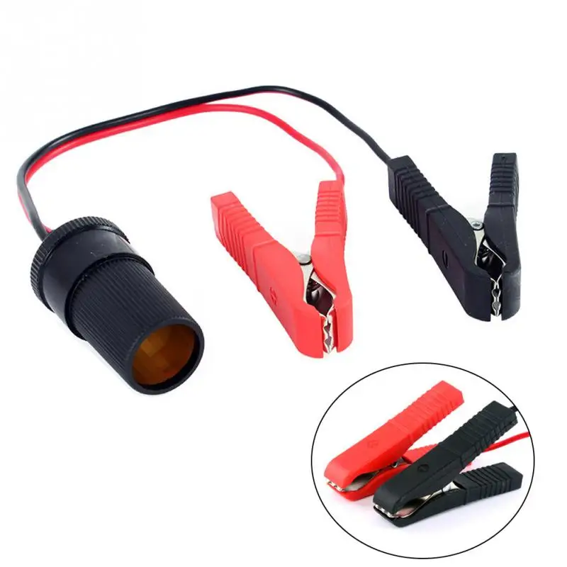

Aunque mi moto no es una BMW también me paso lo mismo al conectar el inflador, me salto el fusible, lo comente con el mecánico y me dijo que lo enchufara directo a la batería, así que he pedido este artilugio,
aun no me ha llegado, pero me han comentado que funciona bien, mi inflador es para 12 V.
