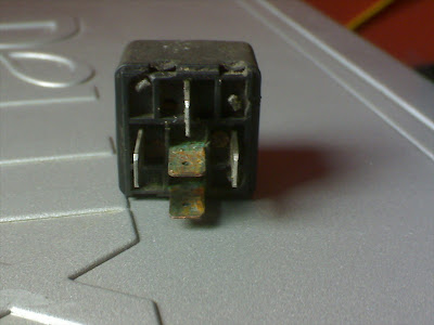

Bueno pues despues de toquetear... y cargarme la conexion que indica la luz neutra... (Algo tenia que fastidiar....) Y mirar el relé... porque es lo unico que se me ocurrio que podria andar mal... ya que electricidad llega a todos los sitios... y la fuerza que hace el ClackClackClackClack es bastante potente.... asi que se me ocurre mirar.. el mismo, y justo es el que esta debajo de la bomba...... y esta en muy mal estado aparente... Asi que lo desmonto y me lo traigo. Ahora a investigar.
Este es su estado,
Ya he leido el post sobre relés... esta tarde bajo a pillar uno.. que por ese precio.. no voy a estimar, tambien preguntare por el zocalo.. por si tambien estuviera tocado.

El caso que e vuelto a bajar con mi bateria... cables herramientas... y el nuevo Relé de arranque que cambie por ver el otro totalmente pasado.
...despues el montaje y demas.. pongo los cables y le meto al boton.... y nones!. Mesigue haciendo el Clack! Clack! Clack! Clack! Clack! Clack! Clack! Pero sin llegar a mover el motor de arranque. Ya se me escapa, he repasado cables a ver si hay algunos pelado o que se vea mal.

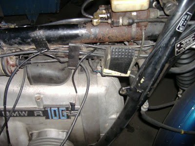

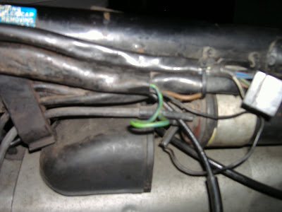

Pongo unas fotos de como esta todo un poco...

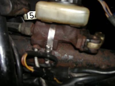

Aqui el destrozo de la fuga de liquido de frenos.
