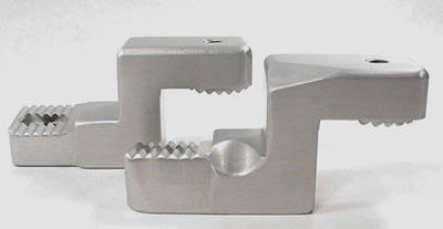

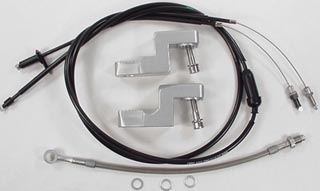

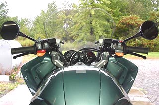

Buenas, necesito que alquien me heche un cable, tengo una K-1200-GT del año 2003, osease el modelo anterior, estoy muy interesado de hacerme de algo para poder elevar el manillar, el caso es que se me duerme un par de dedos de la mano derecha y la verdad es que es bastante incomodo por lo demas estupendamente.
¿alguien ha cambiado el manillar, o le ha puesto algo para ir mas derecho? ¿donde lo ha comparado? ¿cuanto cuesta mas o menos? etc, etc.
Bueno todo lo que se os ocurra sobre el tema sera bien recibido. ;)
Un saludo y gracias.
Wsssssssssssssss.
A ver si te sirve este consejo:
Una queja frecuente del motorista, es que se le quedan las [highlight]manos dormidas [/highlight]cuando llevan cierto tiempo de conducción. Esto es debido a un nervio llamado "mediano", que pasa por la muñeca en dirección de la mano, para recoger gran parte de la sensibilidad de su piel. Cuando se agarran los puños con una fuerza inapropiada y, sobre todo, cuando apoyamos parte del peso del cuerpo sobre el manillar, se ejerce una presión constante sobre el talón de la mano, justo por donde pasa ese nervio. La consecuencia es que empieza a sufrir y a no funcionar bien. Su manera de protestar es produciendo ese adormecimiento tan molesto de las manos, que se alivia en cuanto cesa la presión y se mueven los dedos para hacer circular la sangre. En la terminología médica, a esto se le llama el "síndrome del túnel carpiano". Las vibraciones del manillar agravan este problema, porque el motorista agarra el manillar más fuerte, de manera refleja. La solución pasa por eliminar las vibraciones del manillar con una buena revisión mecánica (desgaste de neumáticos, presión de hinchado, equilibrado de rueda delantera, etc.) y sobre todo, no trasladar sobre las manos ningún peso del cuerpo.

Hay un forero en Valencia que le puso un alza al manillar de la K1200RS que tenía, era algo parecido a lo que llevan las GT, se subía y bajaba el manillar con unos tornillos. Se llama Fran6, por si quieres enviarle un privado.
