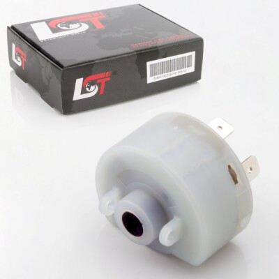

¿Alguien ha probado de adaptar el contactor de un Opel?
no ese no vale pero me has encendido una idea que si sale bien ya te la contare gracias por compartir
