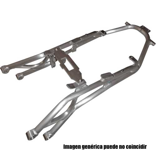

Interesante, pero el corte no se ha realizado en el subchasis, ha sido en el chasis.
Es cierto que ese corte en principio no afecta a la integridad estructural, pero también es cierto que lo que dice en la homologación no es correcto.
Esto es un subchasis:
