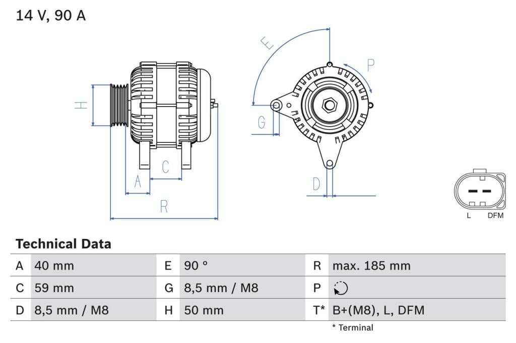

Por 100 - 120€ te lo dejan nuevo (a mí me repararon un 50A y así se quedó); si fuese uno de los de hoy día te diría que lo tiraras a la basura y buscaras en la segunda mano.
Si buscas bien, no merece la pena repararlo, un ejemplo:
Es un alternador al azar, no se la referencia del de la LT o la RS, es cuestión de buscar.
