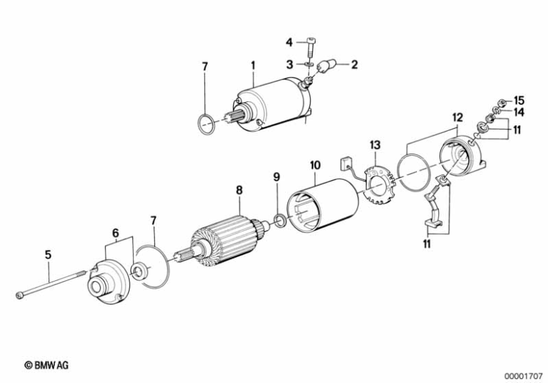

Hola de nuevo. Voy a actualizar el motor de arranque y el alternador de mi k100 del 87 me da problemas de arranque y de carga... Y tengo una duda con el kit del motor de arranque. He visto en tills este kit y no se si entre las piezas tengo el retén repetido, estas son sus referencias 11147654531 11147654530 11141460350 y esta es de otro retén. 11141461185. En la página de tills no específica las referencias del contenido del kit. No quisiera comprar dos veces lo mismo. Muchas gracias de antemano. Un saludo

La 7 son 2 juntas tóricas: 12 41 1 459 445.
La 11 escobilla +: 12 41 1 459 567.
La 13 escobilla -: 12 41 1 459 297.
Tills vende las 2 escobillas juntas pero no las tóricas sueltas. En el conce 53€ escobillas y juntas tóricas.
