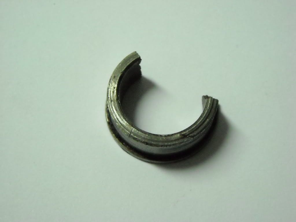

Cuando monté la rueda, esta no llegaba bien hasta el cardán. Volví a sacarla y pude ver un casquillo caido en mal estado entre la rueda y el cardán.

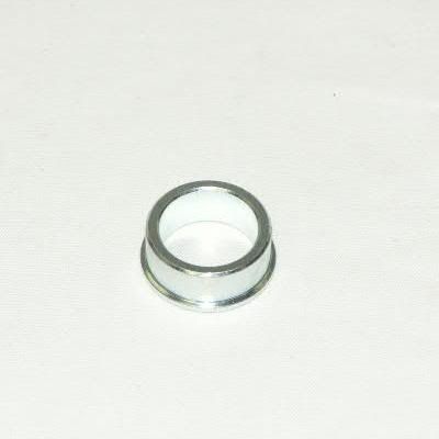

Hoy he recibido el casquillo y no es el que tenía que ser.
El que tenía yo es como este.
y el que he recibido es este.
El primero parece ser un casquillo de ajuste entre el rodamiento y el eje. el segundo parece ser un distanciador. Las medidas son iguales (por eso me he equivocado). La diferencia es la valona ( o pestaña) uno la tiene y el otro no.
Si monto el que me ha venido, con el tiempo se deslizará a lo largo del eje?. podría montarlo hasta que me llegue el apropiado, con un montón de grasa para sujetarlo en su sitio.

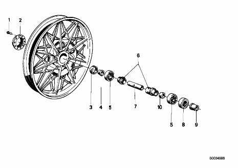

No localizo estos casquillos en los esquemas de montaje.
