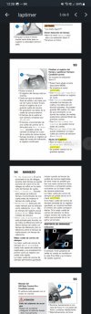

Buenas yo ayer intente ver lo del laptimer y fui incapaz, solo me queda probar a poner modo sport y arrancar, porque en teoria la s1000xr lo tiene, por lo menos en el manual esta.
Si alguien me puede arrojar algo mas de luz se lo agradezco.

yo lo uso en una s1000rr 2020, te metes en las pantallas del modo sport y en la 2ª y 3ª pantalla te pone ya lo del lap timer, cuando empieces a andar le das a las largas y cuando vuelvas a pasar por el punto le vuelves a dar. una vez acabas la tanda puedes ver todas las vueltas, tiempo, grados inclinacion, freno, etc

En la xr solo aparece una pantalla en el modo sport, lo mismo no lo tiene?
El laptimer en la XR20 en adelante solo esta para los acabados SPORT Y M. No esta relacionado con los modos de conduccion.@🤷
