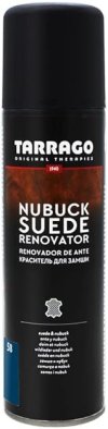

Ponerle crema a una prenda de nobuck es cargarse el aspecto y el tacto tan estupendo que ofrece.
Para el acabado final me decanto por Tarrago Nubuck Suede Renovator.
Se encuentra en Amazon... y no sé dónde más.
Al mío le eché de esa marca y muy bien, ahora le echo crema liquida de marca Buffalo y muy bien.
La verdad es que me gusta cuidarlo, la crema cada varios meses, pero le paso cepillo para limpiarlo lo trato bien.

El renovador lo impermeabiliza también o mejor hecharle impermeabilizante ?
Pues no sé, el renovador normalmente es para hidratar y limpiar.
El impermeabilizado es un aerosol aparte, los venden en tiendas de calzado por ejemplo.

Que sería más adecuado para hidratar y/o renovar una chaqueta de Nubuck, el Tarrago renovator o la crema de Buffalo ?
He comprado una chaqueta Atlantis a mi mujer a buen precio pero se ve que no la han hidratado mucho o nada y le quería mejorar su aspecto y alargar su vida. Ya la he limpiado en la bañera pero la quería nutrir mejor.
He probado un trocito con aceite de coco sale bien pero pierde algo el aspecto a ante tan bonito que tienen estos traje (como el mío)
