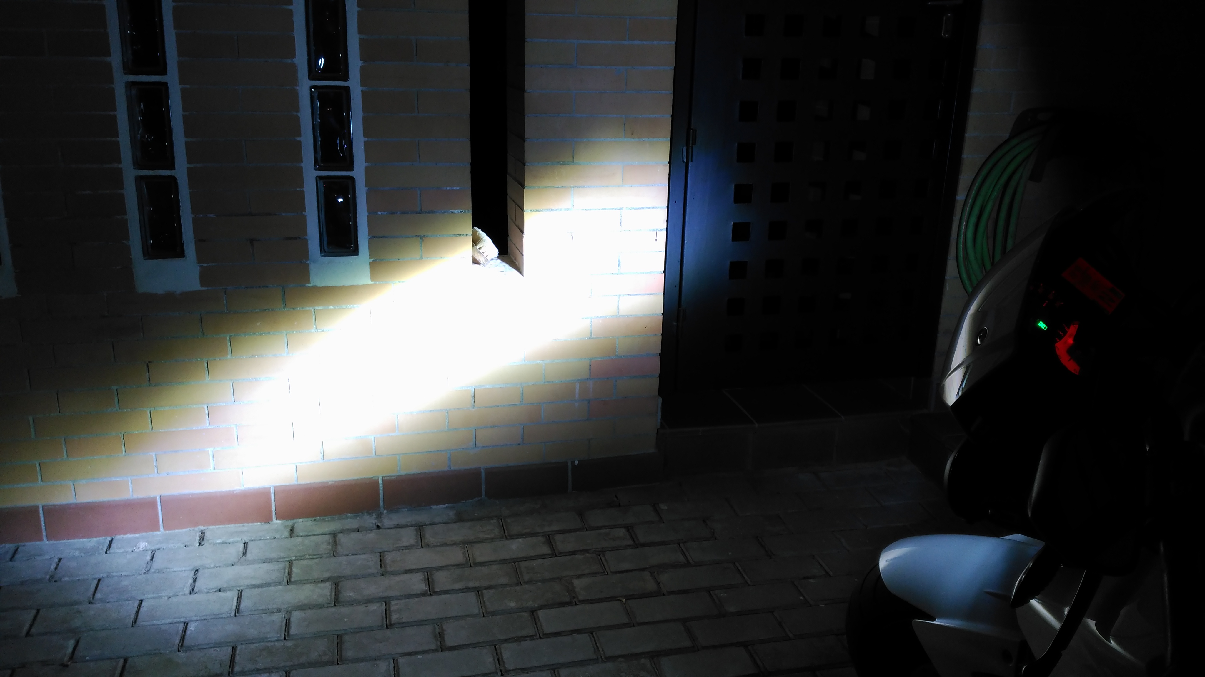

Buenas noches, le he puesto estas:
Ocsion Hir2 9012 LED faros bombillas 110 W 13200lm 6000 K XHP70 fichas Automotive coche faro kit de conversión H7 H11 9005 9006 H4
En aliexpress
Entran la larga y la corta. Se ven perfectas y alumbran con corte horizontal (como las xenon) y no tipo “linterna”

Estas son.
Respecto al comentario anterior, bueno como todo, las hay mas baratas, yo he tenido 2 juegos de led mas..... hay leds hasta por 12-15 €....
Las Ventajas de estos leds:
13.200 lumens —-muy importante porque x debajo de 8.000 no ves nada, hay que tener en cuenta que 13.200 equivale a 6.600 lumens por cada led.
Colas de Nylon, por lo que te permite poner las tapas de los bombillo y evitar que entre polvo y suciedad.
El haz emite en horizontal, ultima tecnologia......, sabemos que lo habitual es que el led de una luz tipo linterna (circular), estas emiten la luz como un xenon, marcando la linea horizontal y concentrando la luz.
Lo dicho, cada uno que valore y compre la que considere.
Saludos a todos.
    67,5 KB · Visitas: 34
