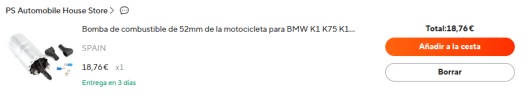

Mi bomba peto éste verano en un viaje Huelva/Galicia y me pedí una de AliExpress de 43mm que es la que llevaba la mía y sorprendido de lo silenciosa que es, la anterior sonaba muchísimo pero esta cero, cómo si nada y perfecta.
Una igual a esa le puse yo a la mía y súper bien.
El soporte que viene con la moto es para bomba de 54 mm, hay que tener uno para bombas de 43mm

Esta es la que yo compré y me funcionó muy bien; espero que siga funcionando, es de 52 mm.
