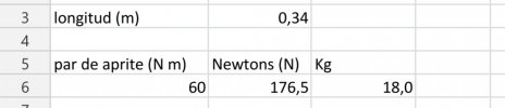

Hola geseros!!!
Actualizo post como prometí!!.. ya recibí la otra dinamometrica 20-110NM
.... lo primero que he hecho es mirar que estuvieran calibradas.. como lo he hecho?... facil.. lo que he hecho es calcular una distancia con respecto al punto de rotación de la carraca para que me permita utilizar pesos redondos.. 1.5kg, 5kg para poder sumar esas cifras, os pongo un calculo con el excel para que veais como he fijado la dinamométrica.
Fijo un par de apriete 60NM y modifico la longitud para usar 18 kg exactos (cifra redonda, 3 garrafas de 5 litros y 2 botellas de 1.5litros de agua.), y las cuelgo a 34cm desde el punto de rotación de la carraca. Si hace click, cojonudo!! Para cada valor de "par" ajustamos la longitud para coaeguir el peso redondo. A mi me han hecho click en todas las pruebas "a la primera" sin tener que añadir ni ajustar nada y simplemente lo que he hecho ha sido quitar una botella de 1.5L y no han hecho click ninguna. Esto último de quitar una botella de 1.5L es para saber como de lejos estaba de par que había calculado.
Debido a que no tenia un medidor de peso tipo gancho pues me he tenido que apañar ?...
A pesar de lo rudimentario del método, tengo la suficiente confianza de que las dinamométricas están bastante bien calibradas.. las he chequeado al par minimo 6Nm (llave pequeña) y 20nm(llave grande) y también en un par intermedio de 15nm(llave pequeña) y 60Nm(llave grande) y no he apreciado un comportamiento desorbirtado con las dinamometricas.
Las dinamométricas tienen los rangos de 6-30NM Y 20-110NM
Espero que os sea de ayuda el comentario!!
