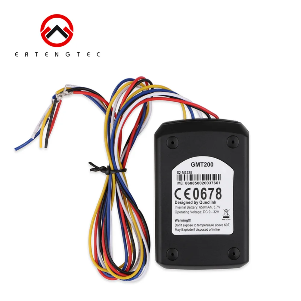

Este es el que voy a poner en la mía cuando la tenga en casa.
exactamente el mismo que el QUECLINK GMT200

Yo tengo montado el queclink que menciono y funciona realmente bien, lo tengo dado de alta en LOCCATE y sale bastante barato, 3 céntimos de dolar diarios, mas la tarifa que pagues de tarjeta.
Te paso un enlace de donde lo puedes comprar si te animas
