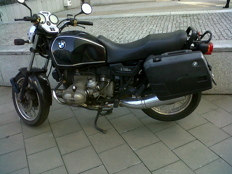

El otro día me tipé con una R100R matrícula alemana y me fijé que llevaba unos tubos (que ya había visto en otros motos) que salen de la caja del filtro
Y que terminan en la culata, debajo del tubo de escape
Que me imagino que deben ser algun requerimiento extra en materia de medio ambiente. Me imagino que llevan los gases del carter al tubo de escape para expulsarlos sin quemar, en vez de quemarlos como hacen las demás motos. ¿alguien lo sabe?

Tengo 2 R 100 R, una fabricada en Marzo del 92 y matriculada en Alemania en Abril del 92 y la otra, fabricada en Mayo del 92 y enviada y matriculada en  España el mismo mes de Mayo.
La " alemana" lleva sistema SLS a pesar de estar fabricada antes que la "española", que no lo lleva, por lo que este sistema supongo era una opción.
En cuanto a la diferencia de potencia, las 2 fichas técnicas indican que tienen 60 CV, por lo que no debe afectar el tener o no SLS.
Esta es la moto, que, efectivamente estaba bien "pasada por agua" y que ha pasado varios inviernos a la intemperie.
