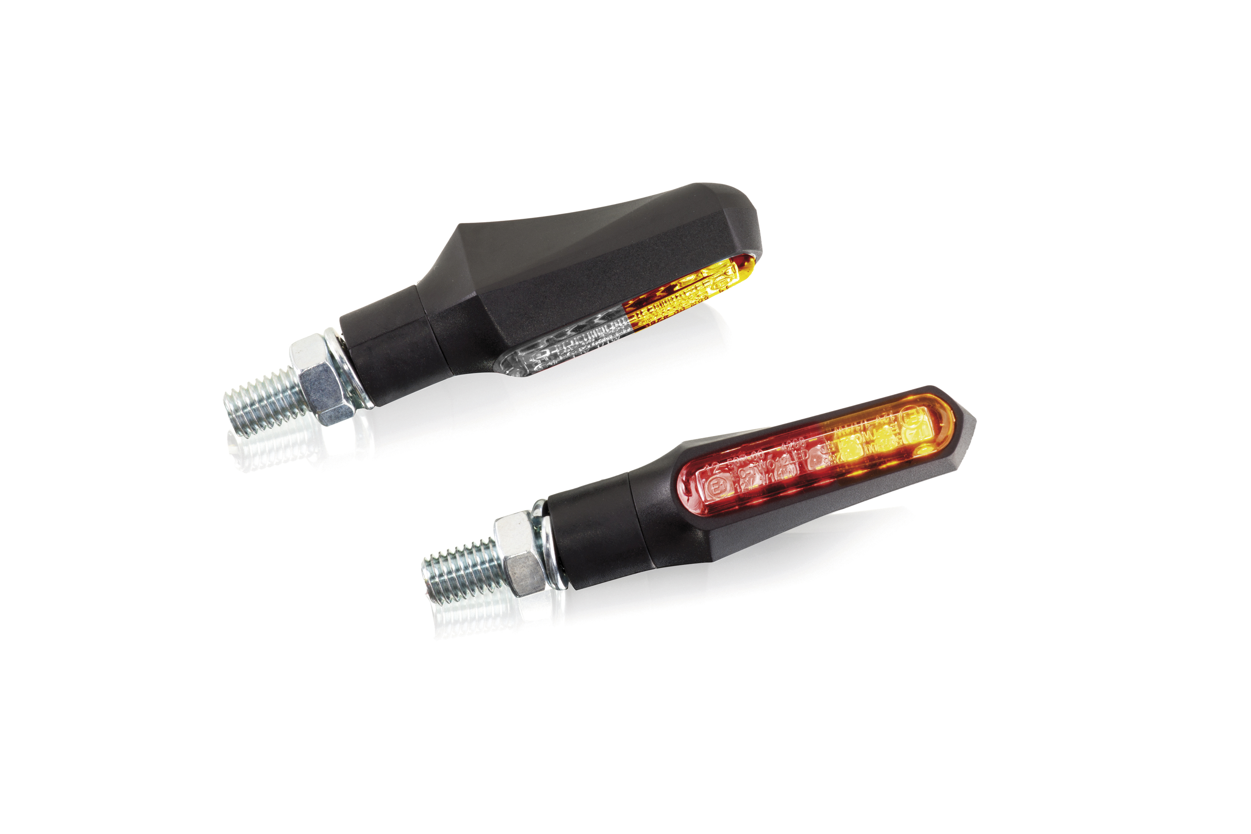

Acabo de verlo, cuesta una pasta, mas los aranceles pero mola. La cuestión de la legalidad también habría que verla. Por la autoridad y la ITV. Poner bombillas de led en intermitentes es legal, pero ya modificar la luz de freno no lo tengo claro. Y para los intermitentes delanteros no hay.
Video muestra
No entiendo, delante también lleva Led, pero no se si viene en el KIT. Igual que la luz trasera de posición y freno.
Esto ya es legal en España, aunque deberias hacer homologaciones dado que cambias la posición de los pilotos.
Te pongo un ejemplo de Puig (yo los voy a poner en a F650) en el que instaló posición, intermitente y freno. Probablemente dejare un piloto se freno tambien en la posición original de la luz de freno.
