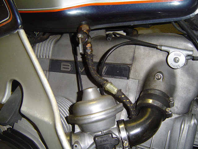

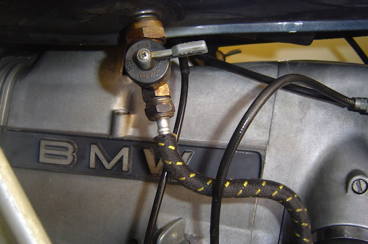

Esto es de un catálogo alemán que tenía a mano.Como ves es macarrón de gasolina envuelto en malla metálica.Aqui también lo hay pero no te sé decir ahora mismo donde.Aunque si preguntas a Maxboxer seguro que lo sabe.Es como Dios y lo sabe todo ::) ;D ;D ;D

Yo le puse manguitos con malla metalica trenzada a la abuela. Los compre en Porschebeetle (una tienda especializada en escarabajors) y fue unicamente por cuestiones esteticas... y la final los quite. Cada vez que desconectaba los manguitos, me clavaba un alambre del forro. Otras veces se encogia el mallado y quedaba fatal. Y ademas lo que dice Nuggie. Si quieren robarte la gasolina, mejor que te corten un manguito normal a que te rompan un grifo.
leido todos los comentarios
os puedo comentar que yo en mi moto los he cambiado hace poco y puse unos reforzados pero de coches van muy bien y os dire mas no les puse ni abrazadera,
les puse una bridas de las que usan los electricos, mas que nada por fijarlas un poco
tambien es cierto que no duerme en la calle y no suelo dejarla mucho tiempo descuidada, pero si intentan robarme la gasolina, por lo menos no me romperan la moto y no maltrataran los grifos, que al fin la gasolina que se lleven seguro que no es el deposito entero,
y como dice MC magiver por estetica si es muy bonito pero ala vez es incomodo y pueden ser peligrosos esos manguitos
un saludo
JAVI
yo le puse de estos
y estoy contento como me quedan
y son muy duros de cortar
pues me costo cortarlos con un cuter para ponerle el filtro que se ve aparte
