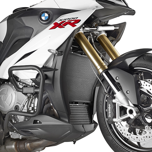

http://www.evotech-performance.com/bmw-s-1000-xr-2015-onwards-radiator-and-oil-cooler-guard-set

ya sabes lo que hay que poner a la moto un protector de radiador te pongo algunos.... la marca RyG tiene colores para las parrillas
http://www.rg-racing.com/browsebike/BMW/S1000XR/2015/RAD0195/

Yo nada mas comprarla le puse los evotech, quedan estéticamente muy bien, son relativamente faciles de poner y de momento no noto aumento alguno de temperatura, aunque claro, estamos en invierno.

En todas las motos que he tenido (RRs hasta que el cuerpo aguante) lo primero que le pongo son los protectores de radiador, ya sean hechos por mi (mosquitera metálica) o comprados. En una CBR de un colega, chinazo al radiador, paramos en la cuneta, yo que llevaba chicles de mascar, pues le pusimos un chicle y pudimos salir del paso, y como aquello no perdía, pues el tio alargó la reparación del radiador 6 años más, y la vendió con el chicle puesto.

Y también he de decir que llevo una semana con los protectores de radiador en mi S1000R y os aseguro que sube la temperatura un par de grados o tres, por lo que en verano llegaré a los 110ºC sin problema. Seguiremos informando.

Busman sino estoy equivocado comentastes que pusistes unos protectores de ebay y que te subía la temperatura con lo cual ibas a cambiar a otro tipo de marca,te sigue subiendo la temperatura aún habiando cambiado? Que marca son?
no hace falta que sigas informando,si tapas el paso del aire ya ves lo que pasa....a los dos os digo que parece mentira que hagais una afirmacion como esta,como si queremos ir en patinete,oiga.....
kpeps, tú no leas esto:
ikeroronoz, los primeros que monté eran de ebay y me costaron 50 pavos. Como leí en este hilo que con los evotech no subía la temperatura, me los compré, pero sigue ganando un par de grados o tres.

Lo primero que hice fué poner unos protectores, concretamente los Evotech y yo personalmente no he notado aumento de temperatura, tampoco me he fijado excesivamente...

En cuanto al aumento de temperatura, dependerá mucho del diseño de los protectores. Eso podría haber sido previsto por BMW, porque es evidente que necesitan protección.
