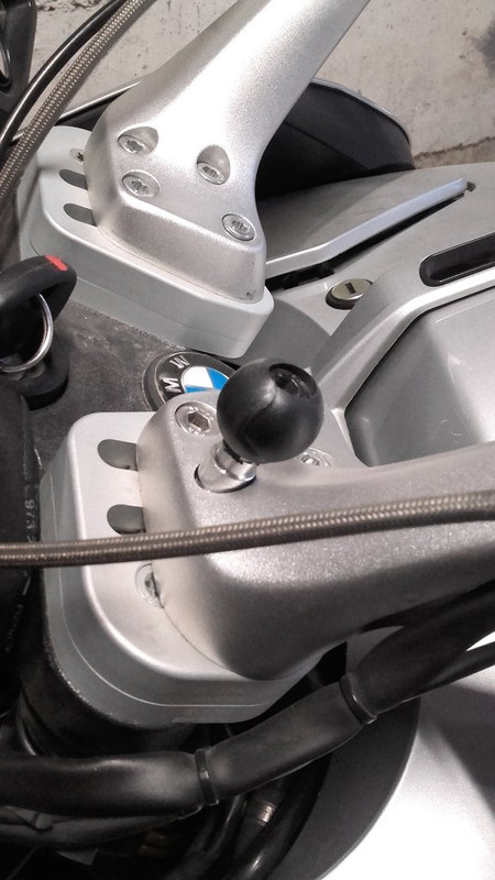

Por cierto, acabo de montarlas y las he tenido que desmontar, no podia bloquear la moto, me pega en el deposito y no la bloquea, tendre que mirar solo alzas, sin acercar el manillar.

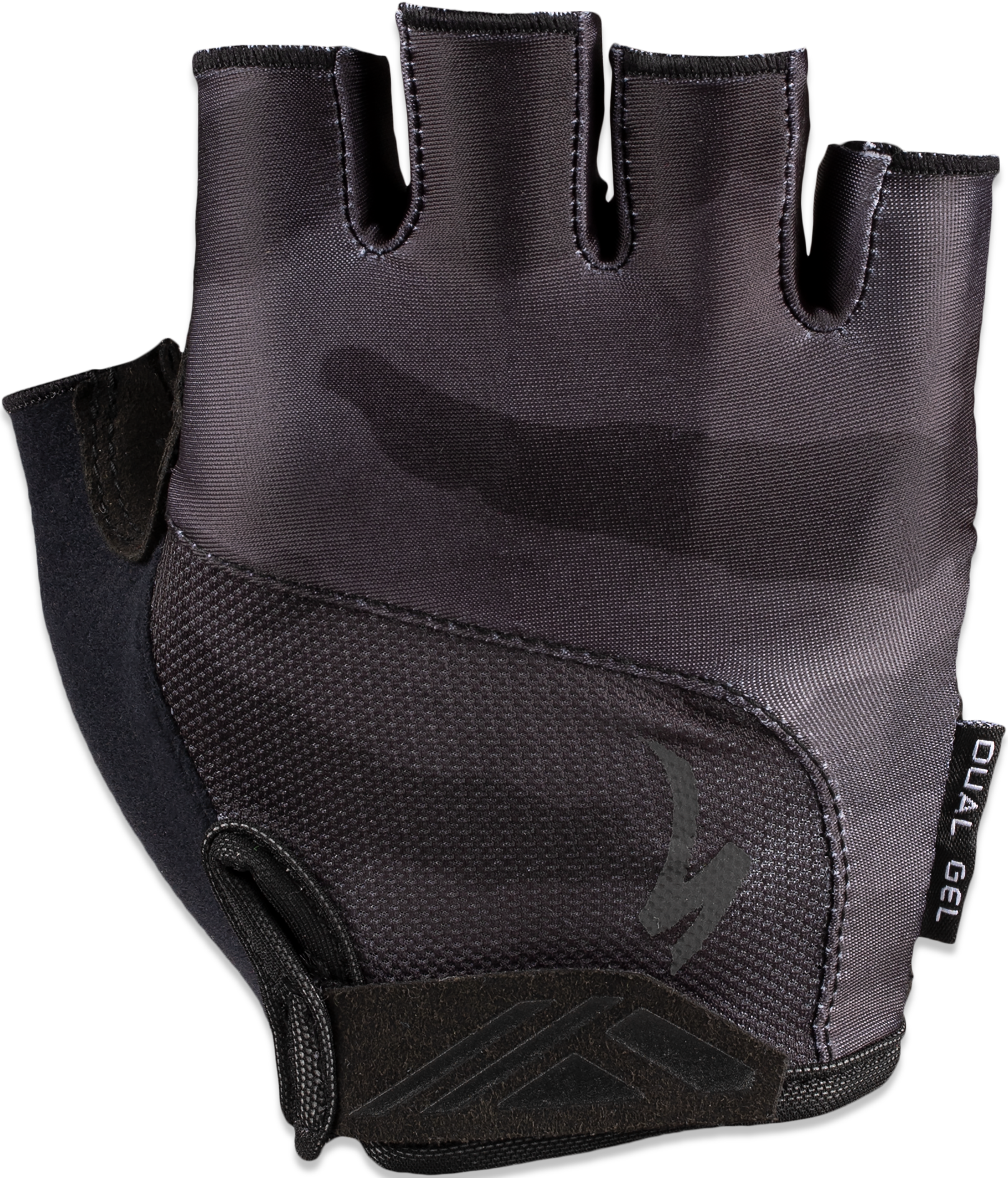

Theo74
30 Ene 2021
53
8
Madrid
Buenas noches,
A mi se dormían las manos. No excesivamente, pues no llegaba a perder el tacto del acelerador, ni el de las manetas de freno y embrague. También me dolian las articulaciones, especialmente las de los pulgares, al día siguiente.
En la bici de montaña utilizaba unos guantes de la marca Specialized llamados body geometry, que minimizan la presión en el nervio cubital y disminuyen el entumecimiento.
Como me iban bien en la bici, probé poniendomelos debajo del guante de la moto. Me costó adaptarme a llevar los dos guantes, pero el hormigueo despareció y el dolor de manos el día después mejoró bastante.
El nuevo modelo es como el que figura en el enlace de abajo.
