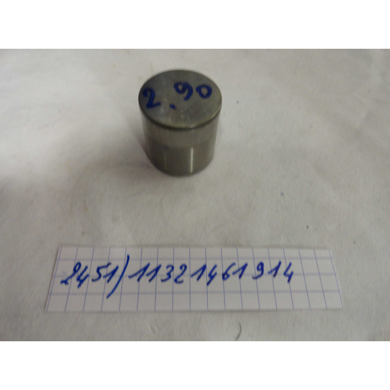

También me he puesto con el reglaje de válvulas, y aquí es donde me vienen ciertos "problemas". Como ya hablé con Joséct, (que menuda paliza le estoy dando), me ha salido una válvula de escape a 0.40. He desmontado el árbol de levas por si podía intercambiar vasos, pero no puede ser. Los 8vasos son de 2.65 y 2.70, y encima, la válvula donde tengo 0.40, es de 2.70, por lo que no puedo intercambiar.
Tengo que pedir un vaso de 2.80, y tengo el problema que por aquí los conces están cerrados
Sabéis de algún otro sitio donde se puedan conseguir el dichoso vasito?
Otra cosa, no he tenido cojo es de bloquear el tensor de la distribución en condiciones. He probado con un punzón de 5 (no entra), de 4 ( entra pero no consigo retener el tensor) La única forma que lo he conseguido, ha sido metiendo el punzón, y recargando lo hacía un lateral y sujetándolo con una brida. Y mira que he probado de todas formas, con la rueda trasera y 5 velocidad, empujando el patín con un destornillador, etc .
Alguien me puede decir exactamente qué medida debe tener el punzón para bloquear en tensor?
De momento lo tengo allí sujeto y a la espera de poder conseguir el vasito, pero me gustaría saber cómo se sujeta el dichoso tensor para luego la distribución.

Otra cosa, alguien ha pedido en Till.de?
Lo digo porque he encontrado el vaso en RKmotonet (42.80€) y en Till.de (36.50) ambos con incluyendo gastos de envío
RKmotonet, no me garantiza que lo tenga en esta semana puede que para principios de la próxima, y Till.de no sé cuánto puede tardar, por si merece la pena.
Si alguien tiene un vaso de 2.80 para la LT, no me importaría comprárselo aunque este usado, total..a mí me da el mismo apaño. La cosa es tenerlo lo más pronto posible que quiero quitar la moto de enmedio en el taller
A RKmotonet no te aconsejo que pidas nada porque empezaron bien pero han cogido unos precios que telita; todo lo que puedas a Tills, son gente seria y tienen muy buenos precios; creo que todo lo que necesitas lo puedes comprar allí.
Bueno, pues entonces pediré en Tills, que al final entre unas cosas y otras me va a tardar lo mismo..

Alguien tiene un vasito chupito de 2.80...?????!!!!!!!
Se lo cambio por un vaso de cubataaaaa....!!!!!!!
Lo vi hace un rato y mire si lo tenia.
Y lo tengo
Yo ya he hecho el pedido, y los precios me dejan hasta mosqueado.. Ya contaré en el tiempo que lo reciba, y que recibiré...jejeje Pero ya te digo que estoy hasta mosqueado..por si las moscas he pagado por PayPal, por si recibo algún ladrillo usado....?
Y luego me di cuenta que habia llegado tarde.
Pero bueno, si necesitas mas, los tengo.
Un saludo, Pepe.
Gracias de todas formas Pepe, en el próximo reglaje que haga t escribo por si lo necesito. Entre todos podíamos hacer un banco de vasitos disponibles para intercambiar, vender, hacer trueque, etc..
Cuando termine de hacer el reglaje, si todo va bien tengo disponible uno de 2.70...jejeje..
Lo dicho Pepe, gracias de todas formas.

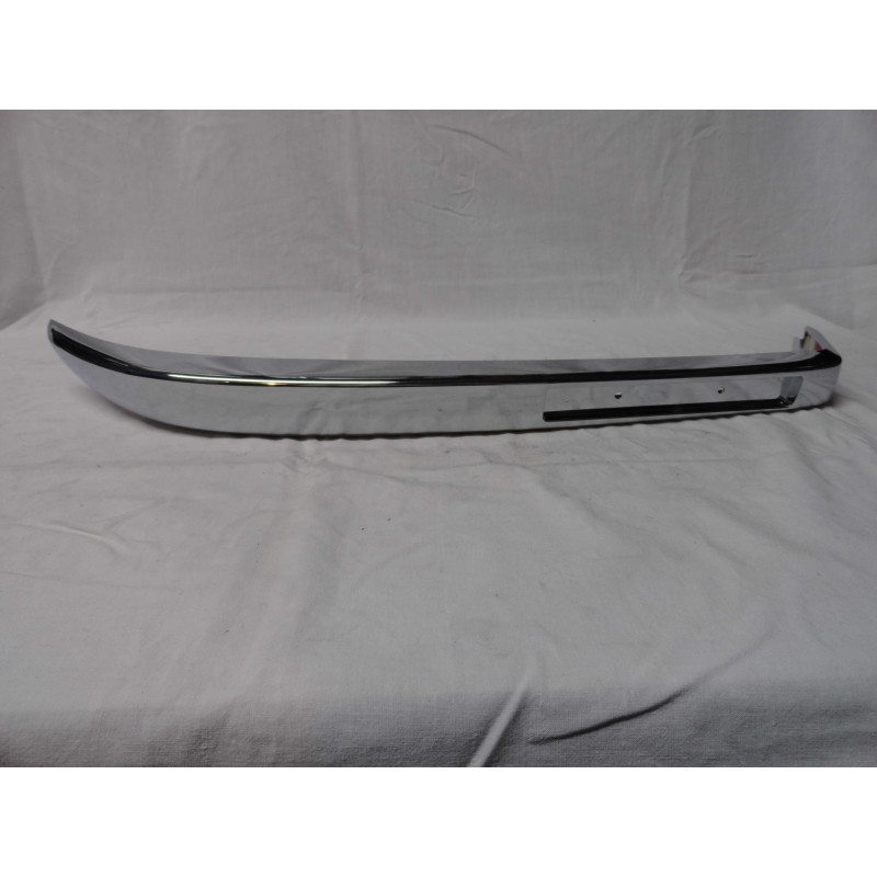

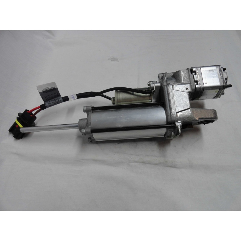

Ya hacéis lo que queráis, pero tienen mucho recambio de BMW y a buen precio.
Por ej. he encontrado dos cosillas, que de ser realmente nuevas, tienen un precio muy interesante para quien lo necesite.
La moldura de la maleta, frente a los 150€ que vale en el conce:
Para quien no pueda reparar el caballete hidráulico, y frente a los 1200€ que vale en el conce:
Hay más cosas interesantes, pero mandado un correo antes y preguntar si os la van a mandar usadas...?
