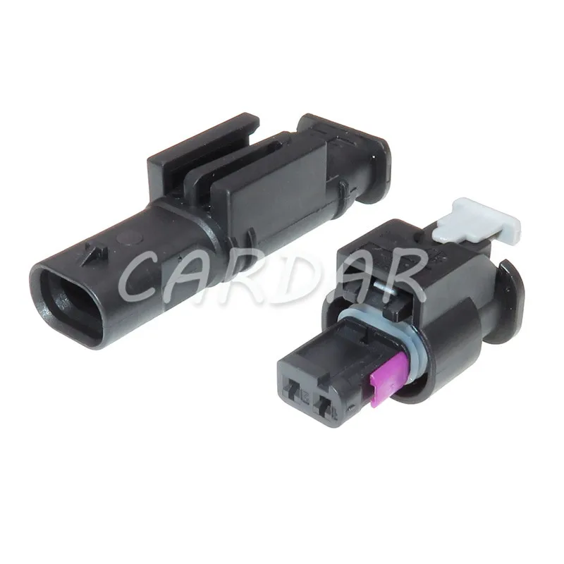

Gracias Algec, también voy a cogerlo de ahí, estoy buscando un cable con conectores en Y para no tener que cortar cables o poner "roba corrientes" por si algún día quiero deshacerlo pero no encuentro. Es probable que ni exista, no ? La referencia del conector es "7574677-02"
Eso es lo que necesitas, lo que ocurre es que es bastante caro. Yo me fabrique uno comprando los conectores en aliexpress, uno macho y uno hembra y un trozo de cable rojo/negro.
Es realmente sencillo y no pagas mas de 40 euros en portes por algo que cuesta menos de 10.
https://es.aliexpress.com/item/1005001575540434.html?spm=a2g0o.order_list.order_list_main.11.51e1194dfP8u48&gatewayAdapt=glo2esp
Esos son los conectores. Ya lo hice y funciona perfectamente. Lo uso para alimentar de forma permanente un Gimbal y la GoPro mientras la moto tiene el contacto dado, y asi no tengo que andar cambiándole baterías.
Conectores en Aliexpress los puedes encontrar muy facilmente, te puse dos ejemplos. Son los mismos que usa BMW
