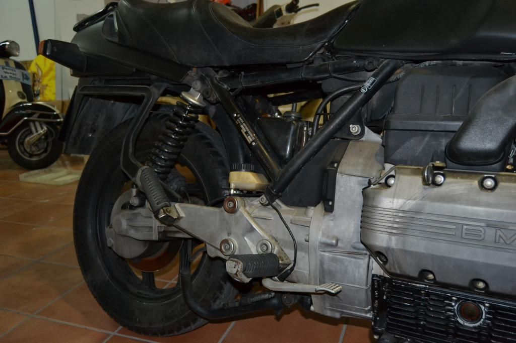

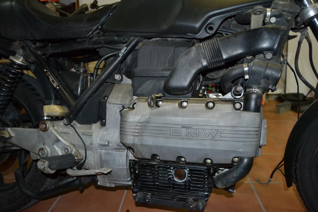

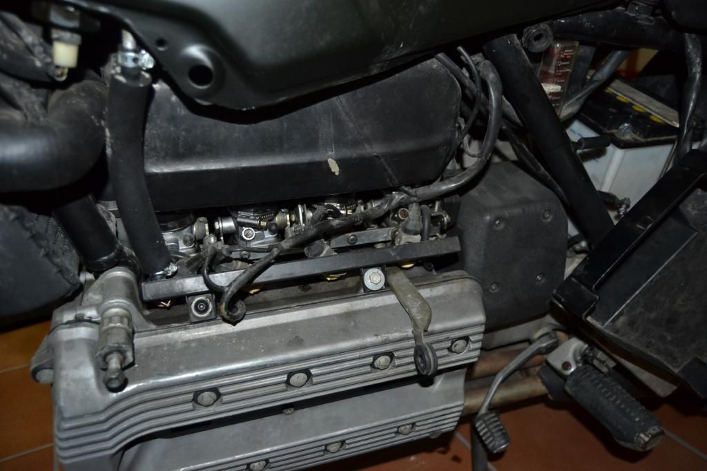

Os dejo unas fotos a ver que os parece.
El motor estaba así como se ve, bastante limpio
La cosa es que parece que se le ha cambiado la pieza esa negra del carter

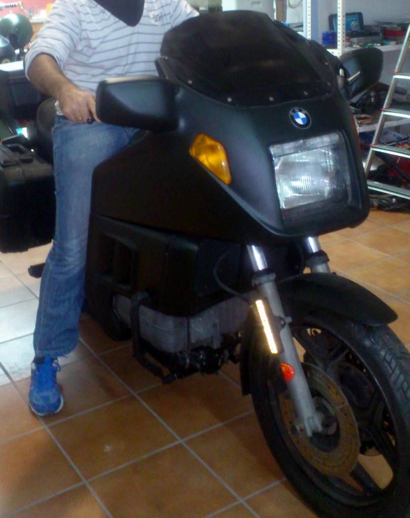

Bueno pues esta es la K100 que me he comprado, ¿que os parece?
