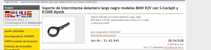

3º.- Si alguien sabe donde conseguir el soporte original de los indicadores de dirección delanteros. Las carcasas con sus bombillas y tulipas en buen estado ya las tengo.

Buena máquina, por supuesto que vale la pena restaurarla. Cuando hablas del "soporte original de los indicadores de dirección delanteros" te refgieres a esto ¿no?
