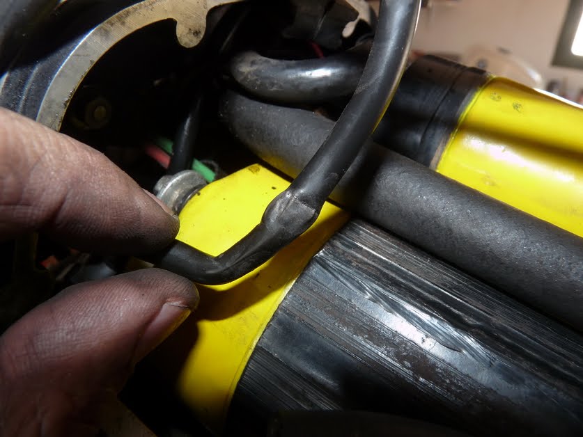

Bueno, pues arreglado. Un cable, el que va de la placa de diodos al regulador, se había quedado fuera y estaba pellizcado.
Lo he aislado y lo he metido en su sitio y ya vuelve a tener chispa y la moto arranca, pero ahora tengo otro problema: intento hacer el reglaje estatico del encendido con el tester de Maxboxer y no consigo que se encienda la luz en todo el recorrido del bote del encendido, ni para uno ni para el otro lado. He pensado que tal vez esté fundida la bombilla del tester, y de hecho la he probado en las otras dos motos y en ninguna me detecta el encendido en su punto, y digo yo que las tres no van a estar fuera de punto ¿no? Por otro lado he desmontado el tester y le he metido 12 v (directos de la bateria) a la bombilla, con lo que si no estaba lista ya me la he debido cargar, pero tampoco se ha encendido.

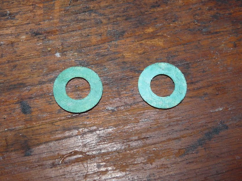

Y, finalmente, ya doy por acabado el cambio de la cadena de distribución, pero me han sobrado dos piezas (solo) que no tengo ni idea de dónde van:
Son dos arandelitas de cartón, de unos 8-10 mm de diámetro, que deben ser la junta de algo. ¿Es muy importante ponerlas o se va a aguantar así?

Esas juntas ya casi que no las pongas, te cuento, si ves la parte de la tapa que lleva aceite lleva una junta grande, pero hay dos tornillos superiores de la tapa que están fuera del límite de esa junta grande, esas juntas van en esos tornillos para que asiente bien la tapa, si la tapa apretara donde estala junta grande, en la otra parte al pretar los tornillos habrá una diferencia del grosor de esas dos juntas.
No te preocupes mucho, en algunos kits que venden otras tiendas especializadas ni las incluyen.

Emilio: muchas gracias. Queda perfectamente aclarado donde van, pero ya esta hecho el mal así que se va a quedar así salvo que empiece a chorrear aceite, en que me plantearé volver a abrir. De todas formas, no está mal; solo me han sobrado las dos arandelitas. Otras veces me sobran más cosas ;D ;D
