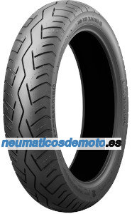

Y tan difíciles de encontrar añadiendo las roturas de stocks actuales.....llevo dos meses buscando neumáticos para la k75 y no consiguen en el taller (imagino que también la falta de interés hace lo suyo). Alguien me puede facilitar algún sitio para comprar no-línea, o almacén que envíe por correo?
Saludos!!
Hola. Aquí tienes los Bridgestone, pero tienes que pagarlos...
Gracias!!!!
