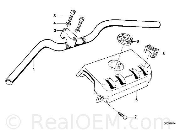

El caso es que tengo una k75 con carenado TCP, antiguamente era una k75c, y supongo que el manillar es el mismo, pero no se si el anterior dueño lo cambió, y necesito saberlo porque quiero ponerle latiguillos metálicos. ¿Alguien podría decirme las medidas de los manillares (o donde mirarlas) para saber que manillar tengo?

mira este es de la k75 base aunque en Realoem me salen todos iguales
