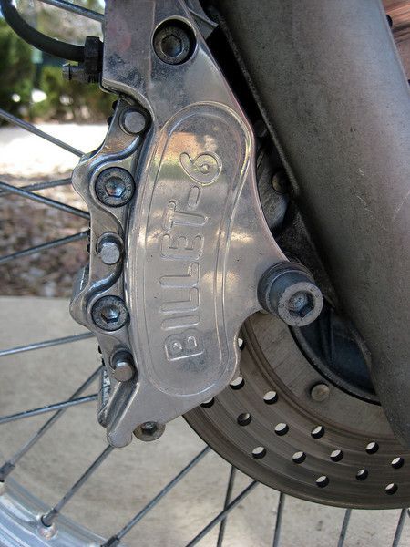

Hace unos años, en el foro americano de Adventure Rider, en un hilo sobre una restauración de una G/S, me enteré de que Harrison-Billet tenía unas pinzas de seis pistones que (según decían) mejoraban enormemente la frenada y que se montaban en las G/S sin adaptadores ni nada. Pero echando un vistazo en la web, ví que los precios eran prohibitivos y en EBay no había nada.
Aquí la tenéis en una G/S_

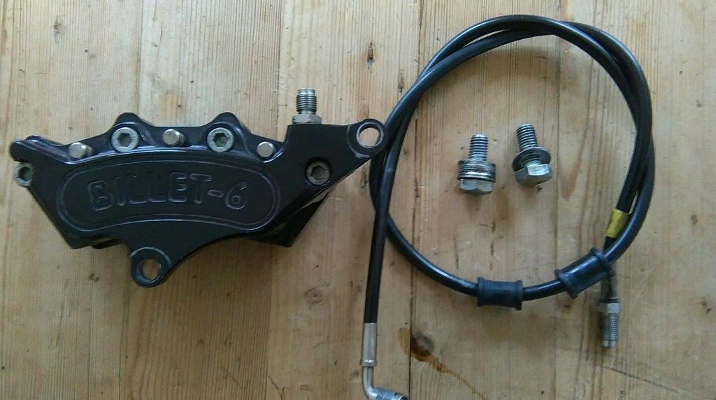

Pero esta semana pasada apareció una pinza con el latiguillo en EBay y, sorprendentemente, sólo pujamos dos (dos pujadores y dos pujas), así que me hice con ella a muy buen precio.
Harrison%20billet%201_zpsoe7omqsz.jpg~original
Harrison%20billet%203_zpsgpcgpybu.jpg~original
El caso es que lo poco que he leído es que en las abuelas esta pinza mejora bastante la frenada, aunque hay pocas referencias ¿Alguno de vosotros la lleva instalada?

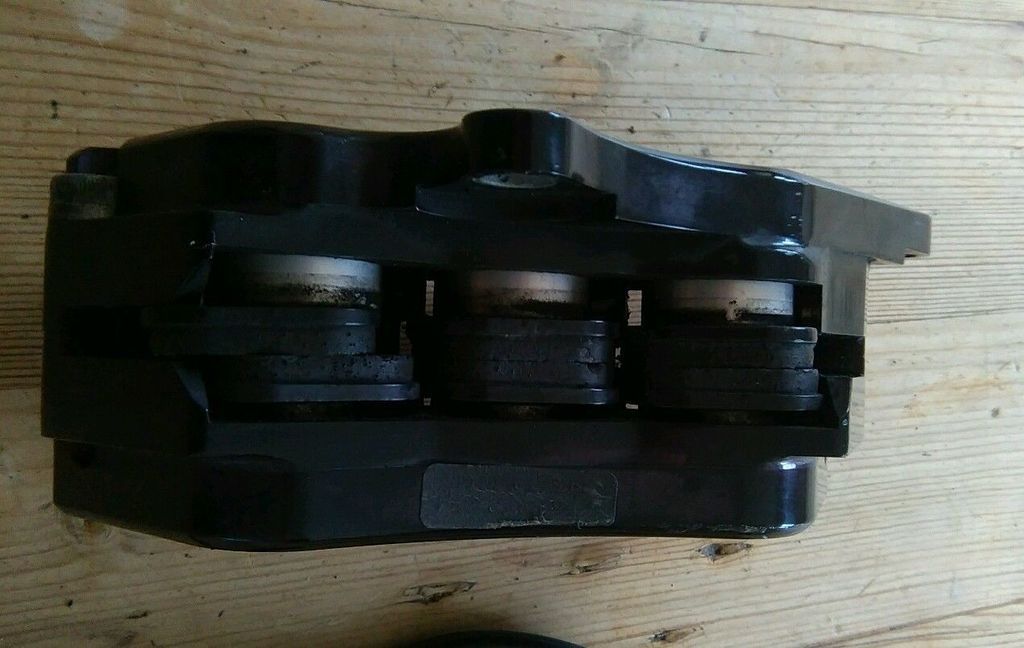

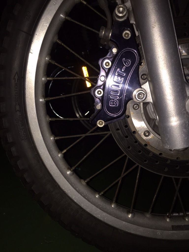

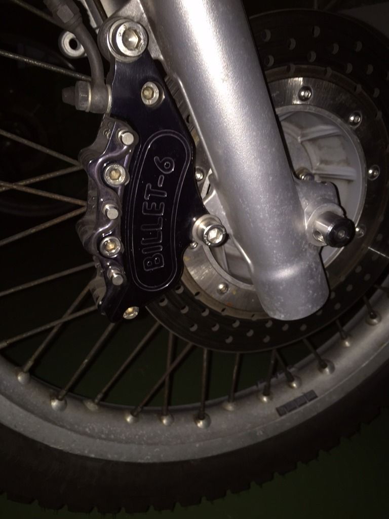

Después de cuatro meses de uso intensivo de la moto con la nueva pinza Harrison Billet de 6 pistones, pues ya tengo algo que contaros...
Antes de nada he de deciros que la pinza original (Brembo de dos pistones) tenía las pastillas con más de la mitad de su vida útil por delante y con la pinza reconstruida con el kit de Brembo hace un par de años. Asimismo el disco está en bastante buen estado y el líquido de frenos limpio. La horquilla la reconstruí el invierno pasado, con muelles nuevos. Asimismo, la horquilla tiene el puente original. Con esto quiero decir que la moto frenaba lo que tiene que frenar: poco.
Bueno, pues a primeros de junio instalé la nueva pinza, conservando el latiguillo que tenía (metálico) y la bomba de 13 mm y cambié el de líquido de frenos. La pinza se pone sin necesidad de ningún adaptador, espaciador, arandela o similar. Es montar y listo:
Podéis ver que la superficie de frenada sobre el disco es mayor que con la pinza original:
IMG_9429_zpsnu5kagng.jpg~original
IMG_9428_zpsnbsltqus.jpg~original
Bueno, pues los primeros días no noté ninguna mejora significativa, más allá de un tacto más suave, pero al cabo de un mes o así de uso diario de la moto y una vez que las pastillas se hicieron al disco, empecé a notar una diferencia considerable. La moto frena muchísimo mejor, mejor tacto y mucho más agarre. Ya no es necesario en un apurón tirar con los 4 dedos, con dos dedos frena y mucho más. Vamos, que estoy encantado con la compra, tan es así que me he hecho en EBay con un kit de guardapolvos y pastillas, por si las moscas.
