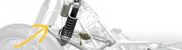

Lo de las tijas, las voy a controlar pero lo del rodamiento del paralever, donde queda exactamente y como se podría verificar ? Gracias.
Te lo he puesto con una flecha. Si puedes calzar la moto en el caballete y quitarle el amortiguador delantero, compruebas como funciona todo el articulado de la suspensión delantera. Ahí tienes la clave de porque tu moto es de izquierdas
Ahora entiendo, creía que era el paralever por eso no me cuadraba. A ver si la llevo a que me lo revisen. Para ello hay que desmontar las tijas o no? Gracias.
