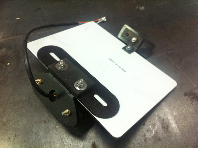

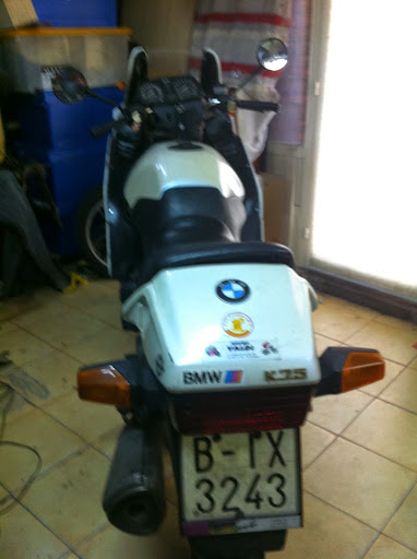

El colín cafe racer venía "pelado" el sistema de anclaje lo hice con perfiles en L

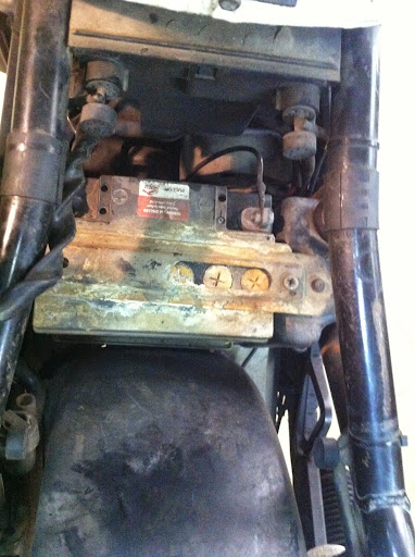

El subchasis que soporta el colín nuevo está hecho con perfiles de hierro en L y lo llevé a soldar porque yo ni me atrevo ni tengo equipo para ésto.
