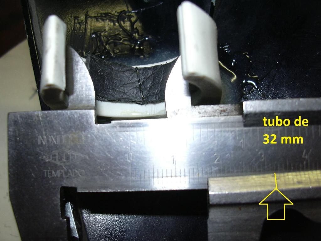

Pero como encajas el asiento lowseat sin la pieza de goma del depósito ?
El asiento se encaja por detrás con los dos ganchos normales y por delante con el gatillo accionado por la palanquita, como todos.
Sin la goma, queda un pequeño espacio entre el depósito y el asiento, tal y como se ve en la foto
La separación no es muy aparatosa y supongo que podría eliminarse retapizando el asiento

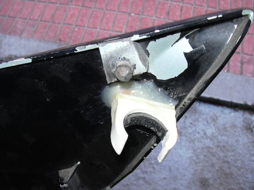

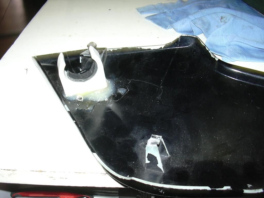

Muy buenas Kmelo,

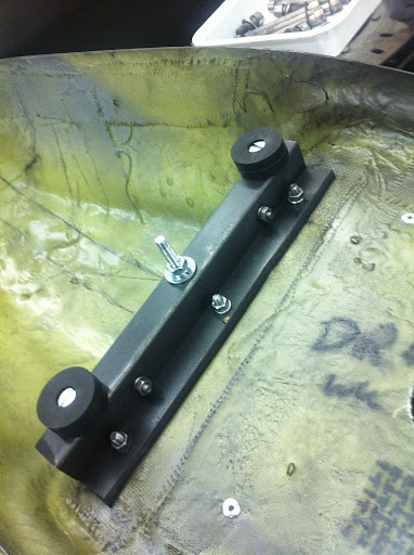

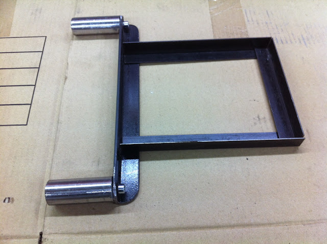

Los tornillos de 1" van soldados a los subchasis correspondientes, aquí puedes ver las fotos antes de llevarlos a soldar y de hacer los taladros correspondientes
El anclaje del subchasis cafe racer al chasis de la moto se hace mediante un tornillo que sale del sillín:
Este tornillo fija el subchasis cafe racer y la parte posterior del sillín al chasis de la moto. Únicamente debe impedirse que el subchasis pueda irse para atrás.
El subchasis "normal" lleva el guardabarros y los soportes de las maletas. en total hay 8 puntos de anclaje al chasis de la moto:
2 tornillos del guardabarros
2 tornillos de la base del asiento
4 tornillos de los soportes de las maletas (2 a cada lado)
