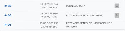

Después de buscar que había en esa zona he encontrado un esquema. Resulta que es la tapa del cambio. No tenia ni idea.
Dejo imagen por si a alguien le sirve:
Tapa-del-cambio-BMW-Motorrad-BMW-Motorrad-K-1200-2004-K4x-4-cyl-K43-05840594--85322.jpg
Si es aceite de esa tapa. Habrá que cambiar la junta que se habrá endurecido.
Si es tórica, solo cambiarla.
Buenas.
Esa pieza que indicas es el potenciometro del cambio. Es decir, lo que hace que te marque en el cuadro la marcha engranada (1-N-2-3-4-5-6).
Esa pieza, no lleva aceite o líquido por ningún lado, y viendo la foto parece que no es ninguna pérdida, pues gotearía y habría caído en la pieza gris de abajo (y esa se ve limpia e impoluta).
Me inclino a pensar que algo le ha salpicado y se ha manchado, sin más.
El potenciometro se quita fácil (son dos tornillos (aunque hay que quitar también la pieza que lleva arriba, donde lleva el conector auxiliar - que son otros dos tornillos). Te recomendaría: limpiarlo bien, y observarlo. A ver si vuelve a estar manchado. Pero ya digo, que ahí no hay aceites ni líquidos y no me parece una fuga como tal.
Suerte y a ver si das con el misterio.
