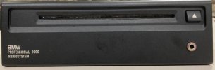

Hola Soy Joaquín,
Actualmente dispongo de unos cuantos módulos de potencia para reparar las Radio BMW Professional 2000 audiosystems de las k1200lt.
Como siempre y desde hace ya bastantes años sikkim se encargaba de fabricar módulos, y yo de repararlas, ahora me encargo yo de todo, se fabricaran otra serie, aunque no se harán muchos más, podéis comprarlos y guardarlos hasta que se estropee la que tenéis funcionando, o enviarme la radio para reparar.
Para cualquier duda os podéis poner en contacto conmigo para indicaros como proceder si queréis repararla, hay la posibilidad de poner un minijack frontal y usarlo como entrada auxiliar.
El precio de solamente el modulo siguen siendo 75 euros si quieren reparación envio presupuesto.
no suelo entrar mucho en este post asi que os dejo mi tf por si tenéis cualquier duda. Saludos (editado por Moderación por vulneración de la norma 6- No está permitido que ninguna empresa publicite sus productos o servicios en el foro...)
Por cierto no ha fallado ninguna de las radios reparadas con este modulo desde hace ya mas de 7 años.radio.jpg
