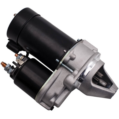

En mi R90/6 a veces al encenderla el motor de arranque gira pero no engancha. Paro un momento y entonces engancha pero si en ese momento el motor no arranca y vuelvo a darle de nuevo hace ruidos raros y no engancha. A base de darle dos o tres veces acaba arrancando el motor sin problemas pero me mosquea mucho este comportamiento.
¿Que me aconsejais? ¿Debo de cambiar por completo el motor de arranque? He visto en este foro que en EBay venden uno compatible por 63,5€ puesto en casa pero antes de liarme quisiera saber si es eso o simplemente debo cambiar alguna pieza de acoplamiento del motor que pueda hacer que gire loco y no enganche bien.
Yo a las dos q tengo le puse nuevos.
Me costaron 50€ cada uno por eBay.
El ruido es diferente y consume menos batería.
La puesta en marcha requiere mantenimineto y limpieza. Desmontalo, limpiala, engrasla con su coginetes nuevos (que los hay de recambio), escobillas nuevas y ya verás que diferencia...la noche y el día.

Si tu /6 es anterior al 09/75 este motor de arranque no te vale
En todas las /5 y las /6 hasta 09/75 el volante motor es de 93 dientes y el motor de arranque de 8 dientes. A partir de la fecha indicada el volante motor pasa a tener 111 dientes y el motor de arranque 9 dientes
Siempre con la precaución de que a una moto con casi 50 años le pueden haber cambiado el volante motor por otro moderno aligerado. Para estar seguro te toca contar dientes a través de la mirilla de ajuste del encendido. Ya sabes, sacar bujías, sacar tapa del carter eléctrico y con la ayuda de una carraca conectada al rotor ir girando el motor para , pacientemente , contar dientes.
Caray! menos mal que me has avisado de este detalle de los 8 dientes!
Pues asi ya no es tan facil de encontrar el motor, en ebay al menos no aparece. Seguire buscando con calma por internet y cuando lo encuentre pondre el link.
Tu motor de arranque necesita una pequeña limpieza, por lo que dices no está averiado. Como tienes que desmontarlo para poner uno nuevo, no pierdes nada por abrirlo y aunque solo sea aspirar todo el polvo que tiene, lijarle un poco las pistas y darle un poco de grasilla no pierdes nada y así volver a usar el tuyo. Si le cambias las escobillas lo dejas nuevo.

Tenía un coche clásico que tenía exactamente esos síntomas que describes. Tenía las escobillas gastadas. Fue cambiarlas, limpiar el polvillo y todo funcionó perfectamente.
Saludos!
Quitarlo vas a tener que quitarlo, para poner el nuevo o para repararlo. Una vez fuera, arreglarlo es menos trabajo del que piensas, más si aún te funciona, y luego queda la satisfacción de haberlo reparado
He contado 93 dientes asi que el volante puede ser el original. De todas formas me habeis convencido a intentar limpiar y ver como esta el motor de arranque original, si veo que se trata solo de cambiar facilmente las escobillas pues lo hare porque es verdad que el trabajo de desmontarlo ya lo tendre hecho igualmente.
