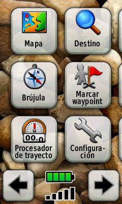

Estoy cansado de leer que con el mapa adecuado, un GPS de los llamados de montaña, puede hacer las funciones de navegador convencional para el vehículo (véase moto en este caso) siempre y cuando:
Sea consciente de que NO TENDRE INDICACIONES DE VOZ
Y que tenga instalado el mapa navegable adecuado.
Partiendo de esa base os pido ayuda ya que soy novato en esto y la verdad es que se me hace un poco cuesta arriba. (ladrillo va)
Actualmente tengo un GARMIN OREGON 550.
Instalado el Mapa CITY NAVIGATOR Europe NT 2016.20
En este menú clico DESTINO
Acto seguido le digo que quiero navegar hacia un WAYPOINT y listo.
En ese momento el GPS me muestra la ruta digamos....recta desde el punto donde me encuentro a el waypoint pero sin tomar en cuenta las carreteras ni nada por el estilo. Con una linea magenta recta al destino. Exactamente así:
En el menu CONFIGURACION---MAPA lo tengo tal que así:
¿alguien se ha visto en las mismas y me puede ayudar???
