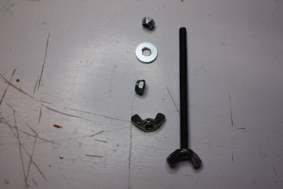

instalar la pantalla con dos bisagras en la parte frontal
preparar dos esparragos  M-5 de la longitud necesaria para elevar la pantalla
instalar los esparragos en los laterales posteriores
montar la tuerca con orejetas para fijar el esparrago en la posicion deseada y una tuerca autoblocante con una arandela plana
apoyar la pantalla en la arandela y fijarla sin apretar demasiado con otra tuerca
cuando esten las dos montadas salir para ajustar la altura
tomar medidas y confeccionar dos piezas de tela impermeable como la de la foto
colocar unas chapas en la parte interior teniendo en cuenta que los orificios de la pantalla no van rectos y tendremos que poner dos chapas a cada lado
atornillar las dos de delante con dos tronillos arriba y los que habia en la pantalla por abajo y el esparrago como se ve en la foto
resultado final .
pantalla elevada y regulable

Hola, hoy he salido a probar la modificacion y he notado que entre camiones vibraba mucho debido a que solo se sujeta por los extremos .
He cambiado los tornillos anteriores al esparrago por tornillos pasantes y. convenientemente apretados, le dan mas rigidez a la pantalla
.Para sostener en su sitio la tela,
he puesto un muelle que a mantiene en su posicion.
Rodando solo o sin camiones el resultado ha sido el desado
Seguiré informando
Hola , hoy tocaba desayuno en Tamarite de Litera y he aprovechado para observar el comportamiento de la pantalla.
Ha funcionado perfectamente en todos los regimenes de velocidad(no digo a cuanto iba por si acaso), desvia el aire por encima del casco ,asi que los ruidos han desaparecido y se puede circular con la visera levantada ya que el aire no molesta.
