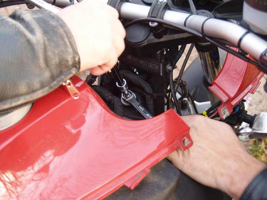

En un par de semanas tenía las suspensiones hechas a medida en casa y las monté la semana pasada.
Como nota curiosa os diré que la delantera también la pedí con precarga de muelle remota. He instalado el mando cogido al brazo que va debajo del pico de pato de la defensa superior (llevo las SWMOTECH) y es comodísimo. Ha quedado genial.

Ya os pondré fotos del montaje y de las suspensiones cuando vuelva de la Nacional la semana que viene. Los que vengáis las veréis en vivo y en directo :)

Re: Negras, azules, amarillas y.. rojas (suspensio
Bueno, me he pegado casi 2000 kms en tres días con pasajero y cargado hasta los topes y os puedo decir que el cambio ha sido ESPECTACULAR.
Estoy encantado con las HAGON.
Acabo de llegar de viaje y la moto está muuuuy sucia. Este fin de semana la limpio y os saco las fotos :)

Yo puse los Technoflex a los 20.000 km en la adv y va ya por 53000 km y muy contento.
Os pongo un tuto guiri para su instalacion. Es relativamente facil si se tiene herramientas adecuadas y tiempo.
http://www.jimvonbaden.com/Ohlins_Shock_Install.html
Para mi lo mas dificil fue este tornillo:
Es acceso es muy estrecho y esta duro de coones por el loctite.
No hace falta quitar el deposito de gasofa, solo el tapon y los plasticos del deposito.
Otra cosa es que para el amortiguador delantero, este entra mejor si quitais la tapa de plastico del alternador.
No olvideis el Loctite 243 para algunos tornillos. Si teneis el DVD reprom pues mejor, alli encontareis los pares de apriete y el orden de desarmar las cosas.
Los technoflex y otros llevan las botellas separadas y la instalacion es facil pero hay quien prefiere tener el pomo y botella en el mismo amortiguador y evitar tubos y cables.
