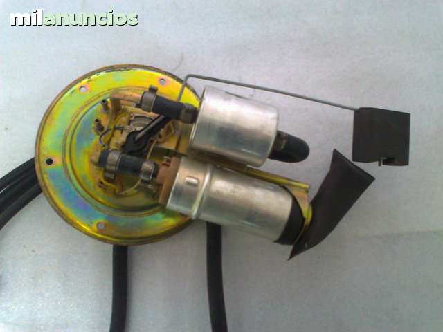

Preciso ajudar, ou qual cara acender a luz reserva da motocicleta BMW r1150rt, para a qual ela vai junto com a bomba de combustível ou para a tampa como o tubo que vai em cima do tanque do lado direto.
A motocicleta tem um marcador com barras, não um painel, junto com um marcador de temperatura e uma luz de reserva, não um painel, ou acusa uma luz de reserva que está ao lado de uma bomba ou um tubo que vai diretamente para o tanque superior do tanque?

El nivel de la reserva se activa con un flotador y un potenciómetro situados en la misma bomba de gasolina, en la placa metálica.
Arriba está el flotador (pieza cuadrada con la varilla), y se ve parte de la electrónica cerca del eje en la placa. Eso es lo que hace que se encienda la luz de la reserva de gasolina.

O nível de reserva é acionado com uma bóia e um potenciômetro localizados na mesma bomba de combustível, na placa de metal.
Acima está o flutuador (peça quadrada com a haste), e você vê parte da eletrônica perto do eixo na placa. É isso que faz com que a luz de reserva de combustível se acenda.
Eu achei que seria isso mesmo, será que tem conserto? Poderia ser bóia travada?

Ok, obrigado pelo retorno, mas é o contrário a luz está sempre ligada, e minha dúvida séria qual dos dois dispositivo no tanque que faz luz acender se seria a bóia junto da bomba de combustível ou tubo que tem em cima do tanque a direita, mas já me responderam que é a bóia que acusa a lâmpada reserva. Acredito que seja bóia preza ou travada , vou abrir para ver e depois posto aqui
