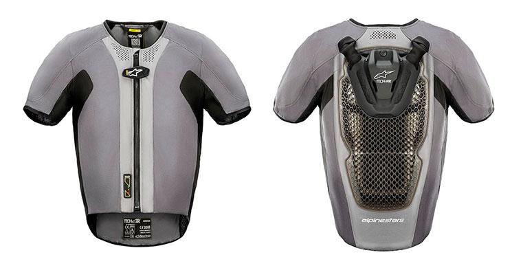

En marzo se empezara a comercializar el nuevo chaleco de alpinestar, tech air 5, y a diferencia de su predecesor, este se puede utilizar con cualquier chaqueta. Para mí lo mejor aparte de que no necesita cable, es todas las zonas que protege a diferencia del dainese smart jacket. Costara unos 630€ aprox pero la pinta es espectacular.
Os pongo algunos enlaces.
A falta de verlo en vivo a día de hoy me parece la opcion más completa en cuanto a protección. Yo voy a seguir de cerca este chaleco por que creo que junta la proteccion de un hit-air y la ventaja de no llevar accionamiento mecánico.

Según la marca, necesitas unos 4cm entre el chaleco y la chaqueta de piel ( imagino quebla piel cede menos que la cordura), para otro tipo de prendas será parecido, o eso he entendido en las especificaciones. En mi caso la ropa que llevo mantiene ese espacio sin que parezca in saco, habrá gente que lo llevara más tipo licra ?? y
Tiene una buena chepa en la espalda... hay que ver si no se le clava en la espalda al pasajero con el top case
El dainese el mantenimiento que tiene es que de vez en cuando te mandan un mensaje para acualizar tu mismo en casa, y recomienda cada tres años pasrle una revision, este no lo se
4 cms entre el chaleco (que antes no llevabas) y la chaqueta son 2 o 3 tallas más grande que la tuya normal, no?

Mi duda está entre comprar el alpine, que tiene más superficie hinchable pero hay que comprar por narices un traje nuevo que lo pueda albergar, o comprar el dainese que tiene menos hinchable pero se puede usar sobre la chaqueta y puedo aprovechar mi equipación (que tengo mucha!)...
decidme raro pero llevarlo por dentro a mi no me gusta. el dejar 4 cm de interior para que en caso de que se infle no me ahogue , no me gusta , yo soy barrigon sera por eso que no lo veo bien. o puede que mi desconocimiento del tema me lo haga ver mal.
Si leéis las especificaciones habla de que esos 4cm entre chaleco y prenda se refieren esclusivamente a la equipación de cuero, para la cordura no es necesario ya que esta cede con la presión de hinchado, a menos que lleves los trajes como un neopreno...que he visto alguno asi...??

Como he dicho en otras ocasiones lo que me gusta del alpinestar es que protege más zonas que otros chalecos, ( lateral de los hombros y zona de las costillas ) son zonas que normalmente no te cubren otros modelos y que en una caída son son propensas a golpear de primeras. Puede que la zona del cuello no esté tan protegida como en otros modelos. Esta claro que chaleco perfecto no hay y que cada uno compra el que mejor se adapte a sus necesidades, todos son buenos, con sus pros y contras.

Yo lo tengo comprado desde hace tiempo el ALPINESTAR y estoy pendiente de recibirlo. Ninguno de los chalecos electrónicos se activa por una falsa caída, si lo harán en caso de impacto en parado. Cuando lo tenga os pondré fotos y valoración. Espero que sea pronto ??

a ver si os puedo ayudar, yo tengo el dainese, y esta muy bien pensado en cuanto a cuando debe funcionar o no.:
1º, si repito SI puedes llevar espaldera perfectamente, cubre con la misma proteccion de siete espalderas, pero no es incompatible con la espaldera de toda la vida.
2º no repito, NO se activa si tienes una caida tonta, el airbag lo enciendes y se conecta, pero no se arma, para armarse, tiene que detectar o bien que has pasado de 10km/h, bien que te dan un golpe de ciertas fuerzas g, o bien las vibraciones de la moto enciendida
3ª bateria, cuando lleva vairos minutos que no detecta ninguna de las tres anteriores se queda conectado pero no armado, y si sigues sin detectar nada un tiempo mas tarde se apaga para que no se descargue
4º, efectivamente la talla por dentro y por fuera, no son iguales, por eso lleva un fajin/riñonera por dentro con unas tiras velcros ajustables a la cintura o tripilla, si lo llevas por dentro lo estreschas y si lo llevas por fuera pues lo ensanchas y listo
5º es 100 veces mas rapido de actuar que uno de cable convencional, y sobre todo si acompañas en la caida a la moto este si se abre, y aqui te lo digo por experiencia, tuve un hit air, que era bueno, mucho mejaor que no llevarlo te lo aseguro, en unas tandas en circuito se me fue de atras y fui arrastrando detras de la moto mas de 15 metros el cordon no tenso y el airbag no funciono, un electronico, hubiera saltado con seguridad.
En resumidas cuentas, yo me compre este dainese, primero por que creo que sufrira menos mis rigores corporales, y porque en verano, si me lo pongo por dentro de la chaqueta me entra el sarampion, la tela que lleva es antidesgarro al igual que una de cordura, tanto es asi que me convence, que he adelgazado 10 kilos lo use un rato despues de verme y estudiar un monton de paginas y comparativas, y justo lo cogi antes del confinamiento, durante el confinamiento he perdido 10 kilos, y me sobra una talla, con lo cual, lo he usado unos 20 minutos, pero me convencio tanto, que aunque lo he puesto a la venta, en cuanto lo venda, me compro uno igual, pero una talla menos.
El Alpinestar esta tanbien pensado como el dainese, pero lo mismo que cubre mas en los hombros, tiene como contrapartida que no se puede llevar por fuera, por lo que yo donde vivo, de mayo a octubre, no podria usarlo porque seria una sauna, si lo llevas por dentro da calor y no deja salir el calor, si lo llevas por fuera, da calor pero transpira la ropa que lleves.
Es mi modesta opinion, despues de hacerme casi un master en airbag de motos jejejeje
