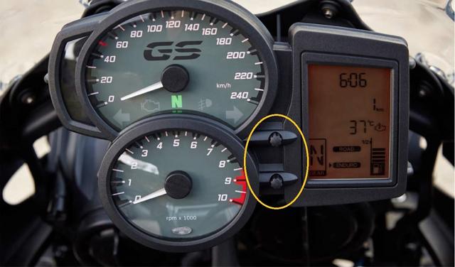

Hola a todos, ya me presente en su momento. empece mirando una F800GS, pero al no llegar al suelo, al final me he decantado por una F700 GS del 2015. ayer después de leerme el manual y probando los mando no se como poner el cuentakilómetros parcial para ir comprobando cuantos km voy haciendo con el deposito de gasolina. no se si me explico bien...en la anterior moto cuando echaba gasolina ponía el parcial a "cero", y mas o menos cuando llevaba unos 250 Km sabia que tenia que echar gasolina, se que el nivel de reserva esta para eso, pero nunca me ha gustado llegar a reserva, ni en moto ni en coche, serán manías. según leo en el manual cuando echo gasolina me indica cuantos km podría hacer con la reserva pero no lo que yo quiero. ¿se puede hacer?.... gracias.
Para poner el kms parcial a cero, (trip 1 ó 2), sólo tienes que pulsar el botoncito inferior, de los dos que hay en el cuadro; lo pulsas hasta que aparezca el parcial (trip 1 ó 2), si lo dejas pulsado algunos segundos, se pone a cero.

no me he fijado en que botoncitos me dices....yo decia con el boton del puño izquierdo....cuando llegue esta tarde me fijo en los botones que me dices...gracias por la ayuda...vaya paquete que soy en no darme cuenta...jajaja
Buenos dias. el boton izquierdo es para otra cosa. Es entre otras cosas para ver el consumo, el consumo medio y hay otras cosas que ahora no me acuerdo. Es como te dice Ciro1. Que la disfrutes

Este es el cuadro a partir de 2017 pero el sistema es el mismo, pulsa el botón de abajo marcado, hasta llegar al trip 1 si lo dejas pulsado se pondrá a cero.
Te dejo el enlace para que te descargues el Manual de la moto hasta el 2016, hasta el 2016 montaban el mismo cuadro de relojes, a partir del 2017 cambia un poco al llevar mas modos de conducción.

Muchas gracias ya lo he conseguido como habeis dicho....
