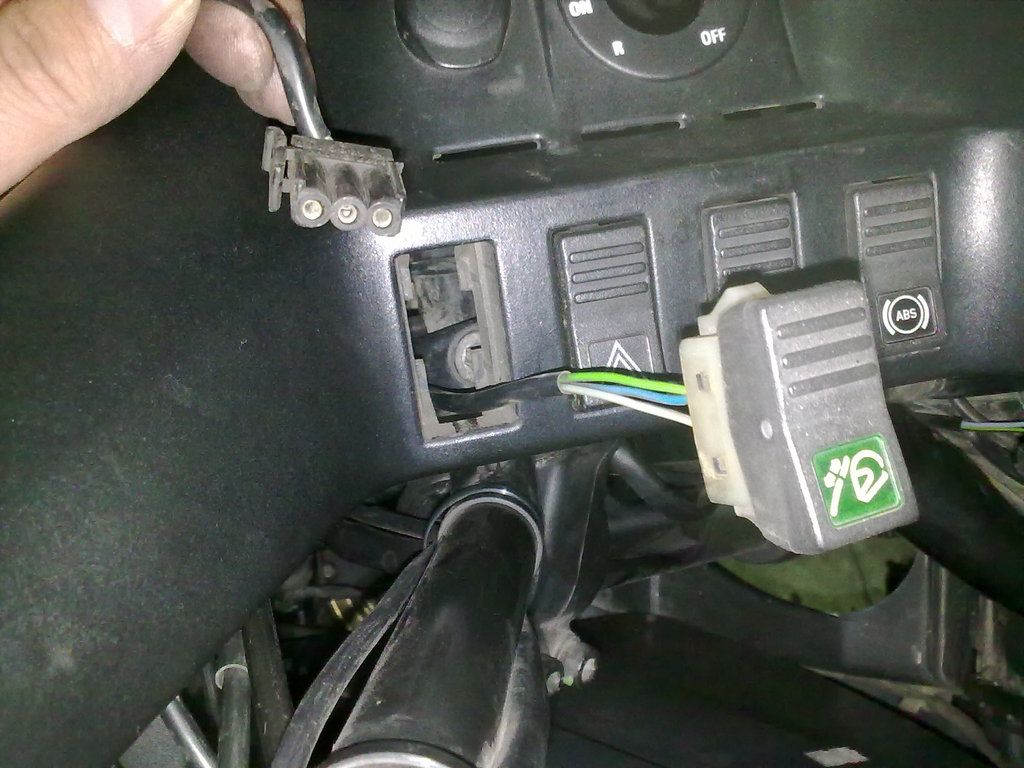

Estupenda explicación aportada por versiano. Quiero apuntar otro posible fallo, las soldaduras del pulsador doble que mueve la pantalla, ubicado en el cubre manillar (modelos fabricados anteriormente al verano del año 1995).
Si tu modelo fue fabricado antes de esta fecha, comprueba el estado de esas soldaduras que indico.
Me refiero a este pulsador
Mira lo que ocurre con los cables, los años no pasan en balde.
Suerte con ello.
