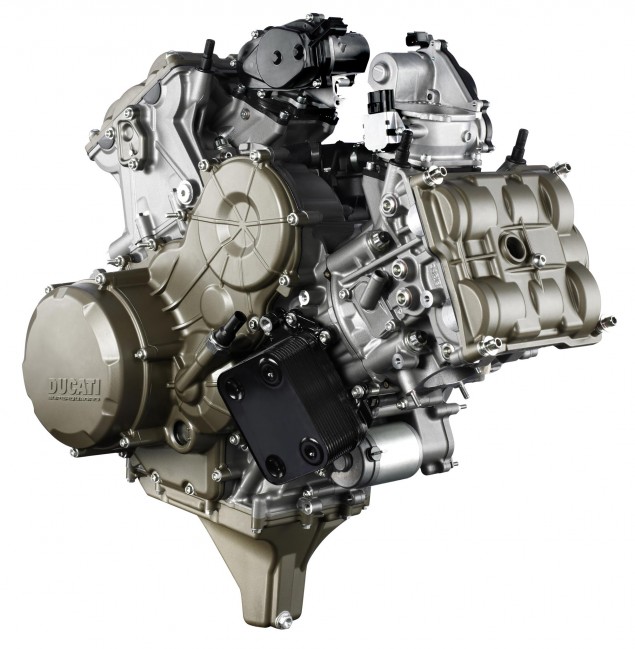

POs el nuevo motor ducati de superbike, sera un v2 de 195cv con cadena de distribucion y no por correa, por lo k los intervalos de aplazan a 24000km.
par de 13,5kgm a 9000rpm
Segun solo moto, no se donde encontrar las fotos k salen en la revista, a ver si el compañero Daytona nos hecha una ayuda ;)
joer, que bonito¡¡¡¡, si no recuerdo mal de mi epoca de estudiante un motor supercuadrado es mayor diametro y menor carrera, y si tampoco recuerdo mal son motores con menos par y mas revolucionados ya que el piston tarda menos en recorrer la distancia entre el pms y el pmi.

cierto?

Igual k los de formula 1, k tambien son quadrados
los motores se dividen en 3 tipos
cuadrados mismo diametro y carrera, lo normal hoy en dia
supercuadrados mas diametro que carrera (menor peso en bielas, inercias en cigueñal etc..., menor fuerza y mas potencia
alargados, mas fuerza mas lentos, y otras mejoras en camara de comustion etc...
no es lo mismo un motor cuadrado que uno supercuadrado
La verdad que es un motor muy interesante por muchos motivos. Rompe muchas barreras técnicas. La primera es que no aumenta la velocidad lineal del pistón al ser un carrera ultra corta, comprometiendo su fiabilidad. Al aumentar el diámetro del pistón, las válvulas pueden ser más grandes, perdemos par a bajas rpm, pero aumentamos régimen de giro y por tanto potencia. Los 195 Cv anunciados deben ser un record para un bicilíndrico, y al nivel de las RR. Seguiremos atentamente su evolución pero chapeau por Ducati.
Visto el buen trabajo que han hecho con el testaestretta y el 11º, creo que esta vez seguirán acertando... no creo que vayan a ser los motore más fiables del mundo... pero rápidos seguro que sí...

Ducati ha incorporado además una bomba a lóbulos que crea una depresión en el hueco del embielaje, similar a la empleada en los motores de MotoGP, manteniendo la zona baja del cárter en condiciones controladas de depresión, reduciendo la resistencia durante la carrera descendente de los pistones, y asegurando una eficaz recuperación del aceite en cualquier condición de uso del motor.
