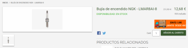

Y un mail directamente a ngk preguntando por.las.de iridio para las C y referencia?
Enviado desde mi SM-G965F mediante Tapatalk
Me acaba de confirmar un mecánico de confianza que debería funcionar perfectamente la bujía de iridio de las GS en las nuestras, únicamente confirmar grado térmico
El modelo LMAR8AI-8 tiene las mismas dimensiones, grado térmico, distancia entre electrodos, pero con nucleo de iridio.
Debería funcionar sin problemas en nuestras C
No es excesivamente cara 12,68 €
Referencias: LMAR8AI-8 / LMAR8AI8

Este es el enlace oficial del modelo en concreto https://www.ngkntk.com/es/buscador-de-producto/produktfinder/////LMAR8AI-8//
