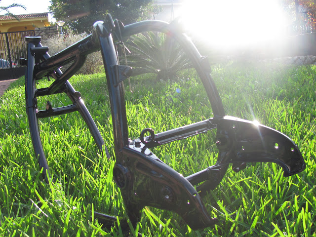

Empieza el montaje, primero he puesto las horquillas y las pinzas.

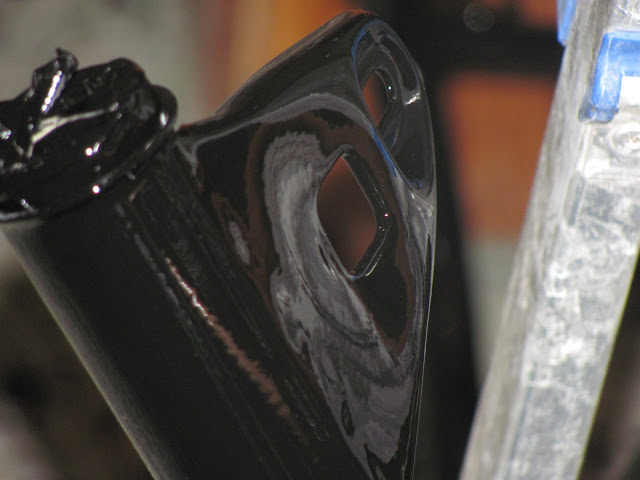

Y la tija superior,
Boig100RS le he puesto el limpiametales que he utilizado para casi todo, que se supone que llena el poro y protege algo. Queda más oscuro pero se puede tocar sin que se manche.

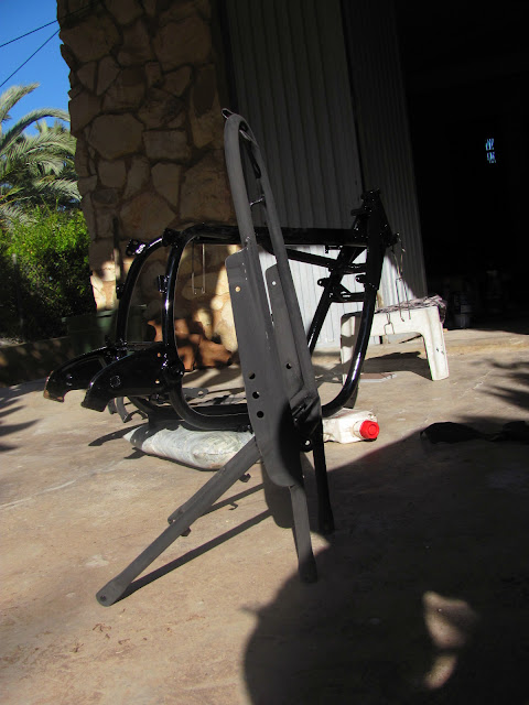

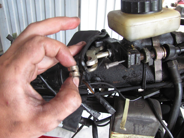

Y luego monté el motor, caballetes y cableado.
Y el cambio de marchas. Cuando vacié el cambio habían muchos restos metálicos, no se si es una cantidad normal o debería alarmarme.
Y así la dejé, con el abrigo puesto que ya refresca.
