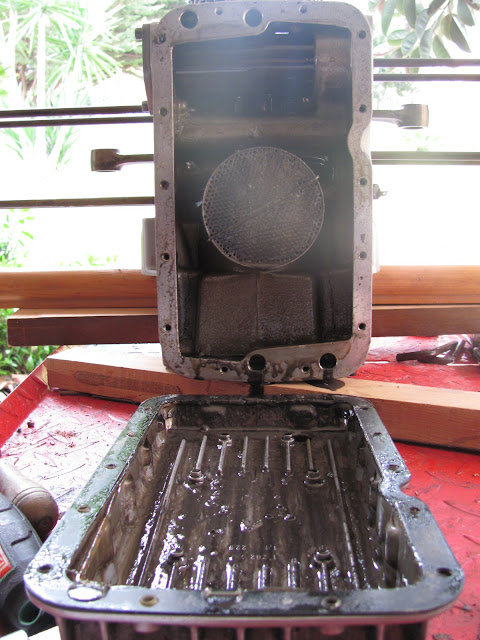

Para empezar a montar algo me quedaba por hacerle una limpieza al motor por dentro y limpiar la tapa del carter.
Y medir holguras de la bomba y cambiar el retén que me perdía, de tanto manosear el motor se me ha españolizado el teutón.
Poner un par de helicoils, uno en una de las orejetas del chasis para el caballete y el otro en la rosca de la culata para la tapa.

Y el cambio de marchas. Cuando vacié el cambio habían muchos restos metálicos, no se si es una cantidad normal o debería alarmarme.
