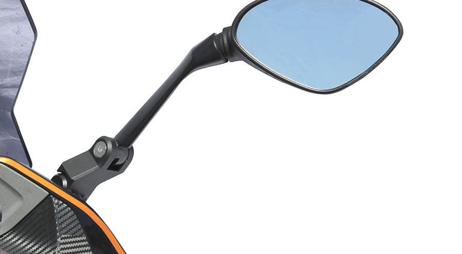

Añadir que voy a instalar los extensores de espejos Hornig por que solo con el manillar ya se tapan bastante los espejos y si además añadimos las alzas, o llevas el espejito del baño para sacarlo de vez en cuando y ver si te sigue alguien o le pones dichos extensiones.

Pues a mí me parece que te ha quedado genial. Tan genial como que es prácticamente lo mismo que le hice yo a la mía ;) . Hasta creo que la pantalla que llevas es la Givi, que es la que yo llevaba. Por lo de la sensación de aplomo (o, mejor dicho, la falta de ella) que aprecias, es sólo eso, una sensación. La moto se sujeta exactamente igual que antes. Y si hay algo de diferencia, seguro que el 99% de los mortales no somos capaces de apreciarla. Yo llegué a rodar en circuito con el manillar alto y perfecto.
En mi caso, manillar de la R y alzas de 20mm, no necesité prolongar los latiguillos; únicamente reubicar el del embrague.
Cualquier cosa con tal de poder disfrutar de la moto que te gusta a pesar del tiempo (del tiempo que hace que hemos nacido :ROFLMAO:).
dices alzas de 20mm
existen de 20 ?? o menos ?? donde si es así ?? gracias ¡
yo tambien estoy en mente poner alzas que se levante un poco y para atrás,si que había pensado que a lo mejor iba a darme sensación de flotar la dirección pero hasta que no pruebe no lo sabre, ayer miercoles sali por montaña y al salida curvas y acelerar tengo algo inseguridad al oscilar muy poco la dirección como si flotara
dices alzas de 20mm
En Aliexpress tienes una variedad muy amplia de alzas. Yo las compré allí. Lo que sí que hice fue comprar los tornillos en una ferretería. No me fio ni un pelo de la calidad de los chinos que venían con las alzas.
