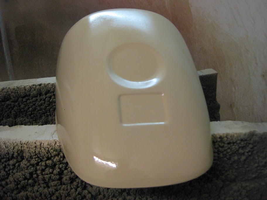

Después de mucho pelear con el tornero , 1º pa que buscara el "tocho" de aluminio, y luego para que lo mecanizara según el croquis aportado
al fin me llamo que podía pasar a recoger
El rebaje encaja a la perfección en la boca de llenado del deposito y le colocaré una junta torica especial hidrocarburos , para que haga una buena estanqueidad y la gasolina no empape la resina, que también la usaré de Epoxi Viniléster , y sera también la indicada para el posterior tratamiento interior del deposito
Quedaba hacerle unas muescas para su correcto anclaje , con la resina
Una vez metido hasta el fondo , para que la torica espachurre un poco ;D
El bollo del deposito llevo mucho curro, para sacarlo hubo que perforar para meter un útil y poder tirar en condiciones , luego la buena mano del "chapas" que soldó para rellenar el susodicho
Antes
Después
Unas capas de resina , fibra y cemento harán el resto del trabajo para dejar el "tanke" como se merece D e b o r a . . .
