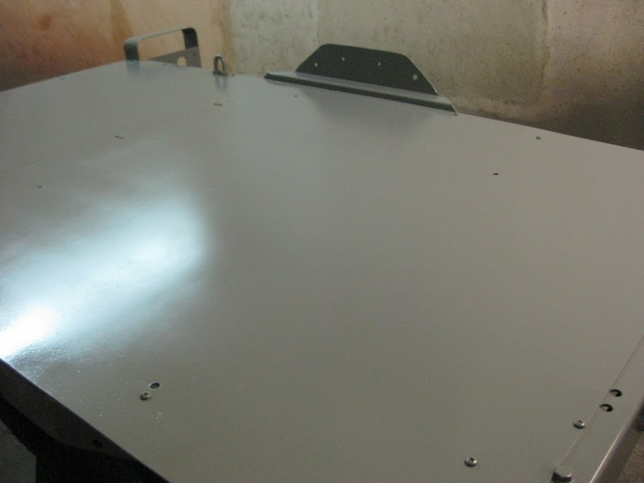

Y buscando una RS :lipsrsealed: ... encontré un remolque muy majo :D
Estaba bastante bien, con el galvanizado impecable, sin oxidos, bien de gomas, pero como todo que esta sin pintar no me acaba de convencer, y quería ofrecerle a Daniel la posibilidad de asistir a tóooooooo2 los concursos de belleza dos valvulera, je,je,je.

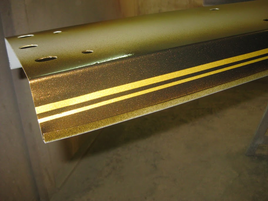

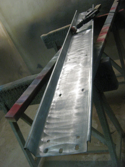

Comencé por desmontar todo, instalación electrica,aletas,lanza,enganche, ruedas , etc.
y lijar con un cepillo toda la superficie para conseguir un buen anclaje del aparejo epoxi (especial para galvanizado) sin esté, es tonteria pintar el galvanizado, pues no agarra bien. :cool2:
La rampa ...
Por arriba y por abajo, bien cubierto, para una larga vida de eventos dos valvuleros :D

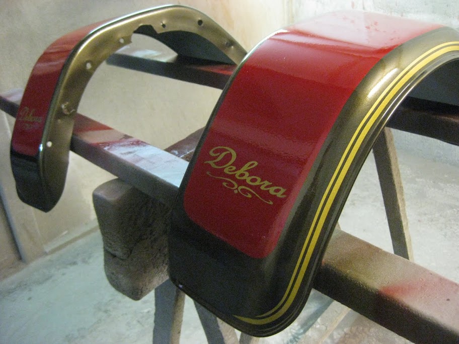

Las aletas igual ...
Luego aplico el dorado y cubro con cinta lo que serán, los fileteados
:cheesy:
Desenmascaro y ...

Paso siguiente el rojo PasiónBMW , y luego tapamos para pasar a dar el
broncedoradometalpower :cheesy:

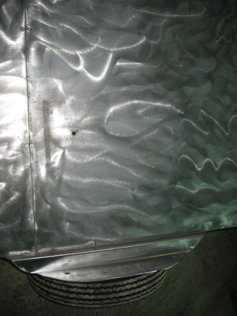

El suelo del remolque lleva su ración extra de metalizao :shocked:
A juego con la moto :cheesy:

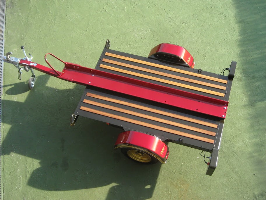

Acabo de terminar con el remolque, después de toda la tarde ordenando la chispa de la instalación eléctrica, los contactos estaban todos fosfatados y tenia un cable suelto que nos dio pol c... un buen rato (tardamos en dar con el) pero al final quedo luciendo como un cartel de las Vegas, je,je,je.
:cheesy:

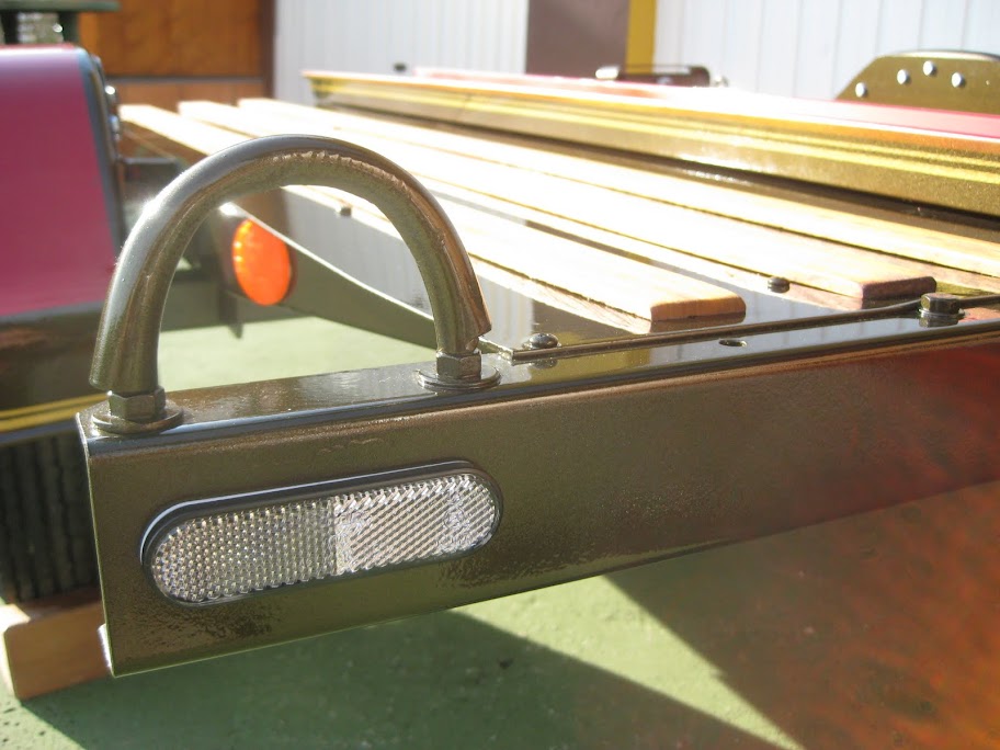

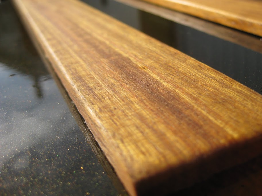

El detalle final del carpintero, como no podía ser de otra manera ... pues eso Madera
:shocked:

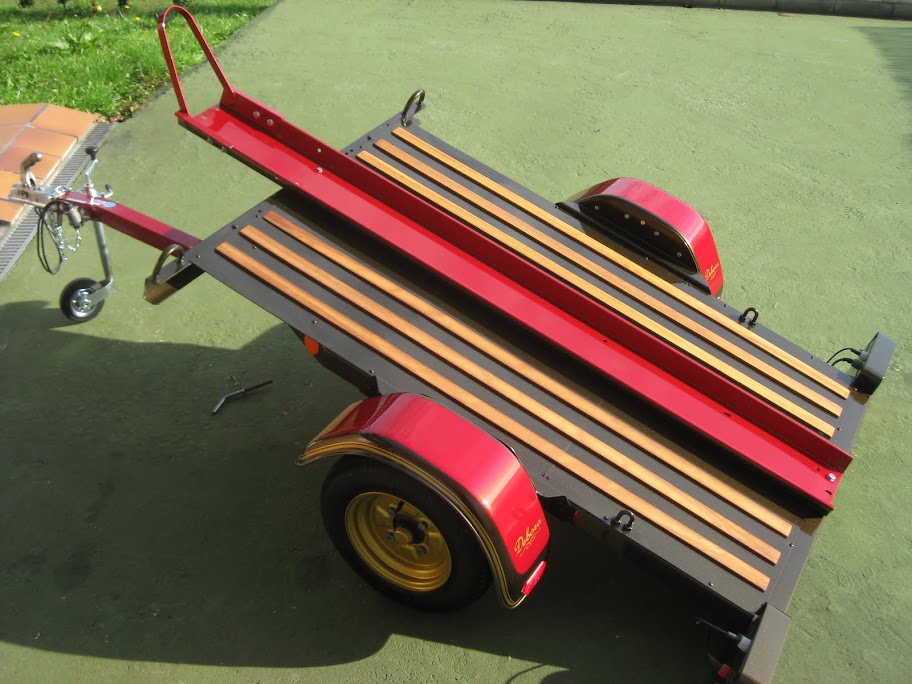

Vista aérea ...
El suelo quedo tan lacadito, que me daba cosa verlo rayado algún día , así que eche mano de un tablón de Iroko (madera africana, especifica para exteriores) y serré unas tiras de 1cm de grueso , luego las lije y di varias manos de aceite de "Teka", quedando en aspecto y tono muy similares a esta ultima
:cool2:
Zoom ...
Más ...
Las encolé al piso con adhesivo de polimero, muy resistente a la intemperie, para que no las revire el sol.
Con todo lujo de detalles, asideros forrados, catadióptricos delanteros , traseros y laterales :shocked:

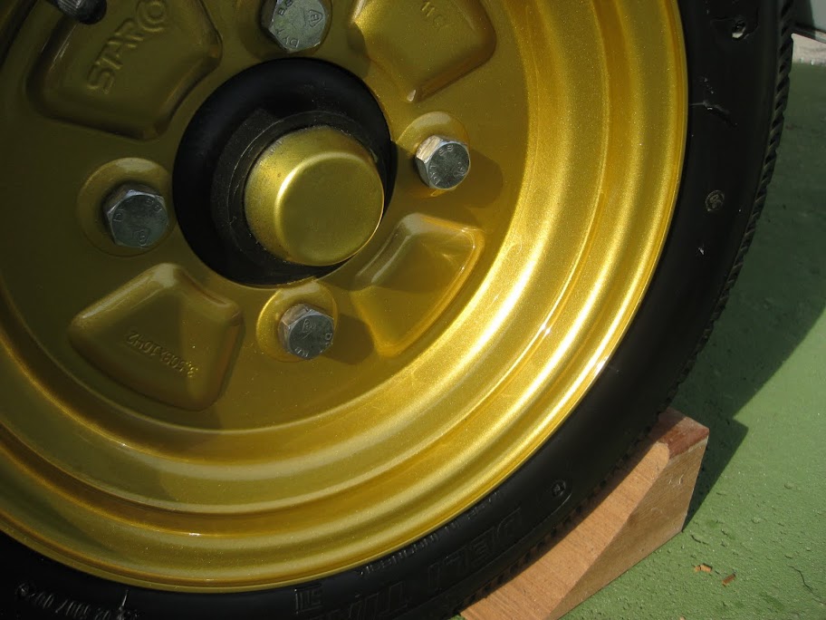

Llantas ...
Zoom ...
Otro detalle ... MUY IMPORTANTE :cool2:
Y muchos dirán, pero si no tiene rampa
:rolleyes2:
Mira mira ...
Un puntazo , subir la moto uno solo ... un poco arriesgado si ... pero no imposible
:D
El aspecto es muy "vintage" clásico y en la onda de lo retro, por los tonos utilizados, y me quedo un pelín más guapo que la moto que va a llevar encima
:lipsrsealed:
A ver como lo solucionamos

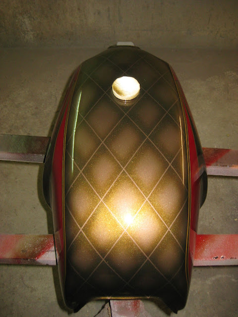

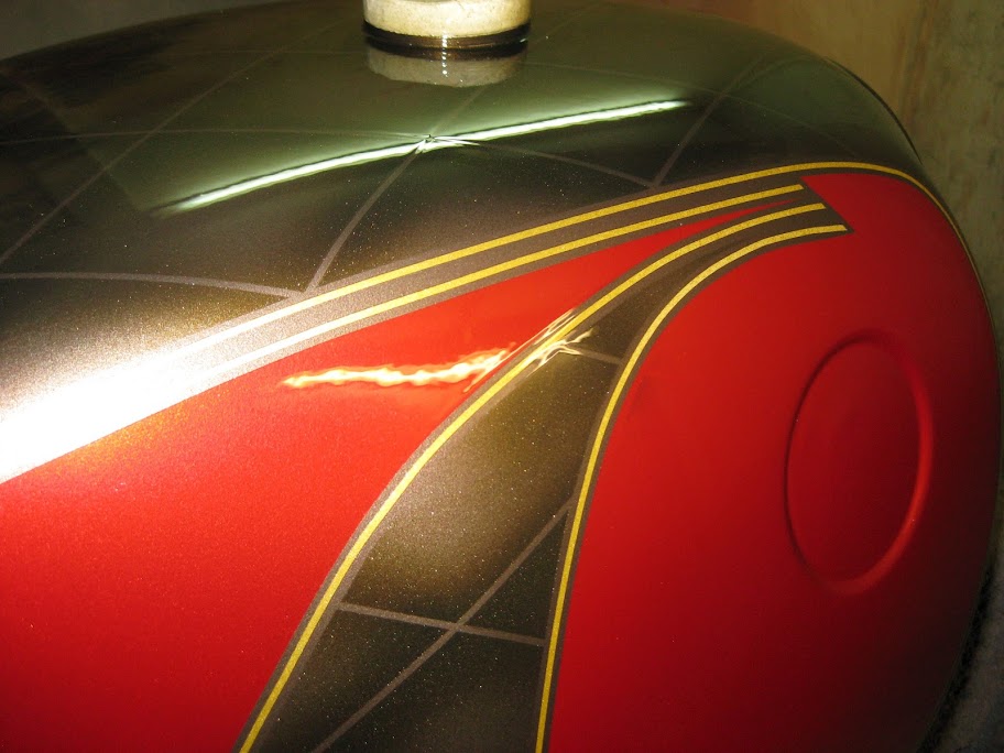

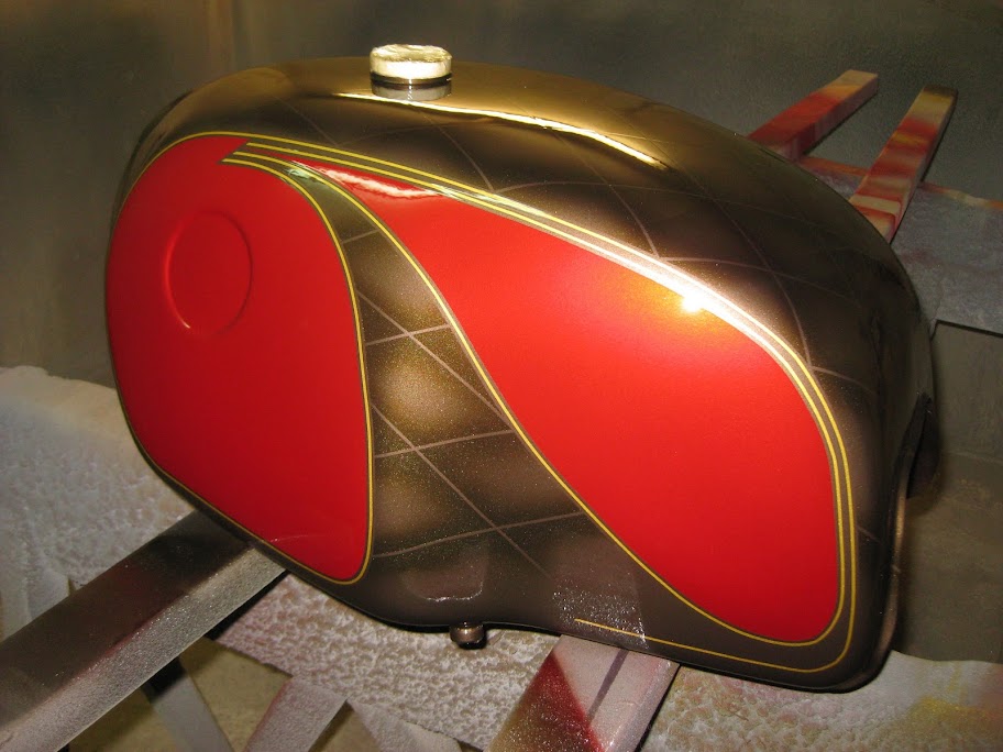

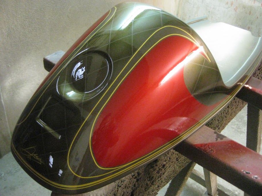

Aunque a mi no me acaba de convencer del todo una cosa (que si no os la digo reviento) ... el remolque ha quedado muy requetechulo y muy en la onda de lo retro ...
pero hay un problemilla ...

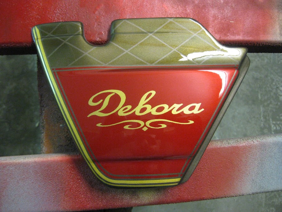

La pintura bronce de D e b o r a . . .
Que es está :
Y como no tenia suficiente para pintar el remolque (y era finde) no tenía posibilidad de pedir más a mi proveedor, por lo que decidí añadir un poco de dorado (que este me sobraba bastante) como es lógico me bajo el tono "tres pueblos" quedando doradito muy guapo, pero nada bronceado, así que añadí pigmento negro (que un par de gotas oscurece la ostia) y llegue al tono del remolque ... que encima me ha salido , como os dije más atrás ... precioso ...
Una y otra:
Este ultimo del remolque tiene una chispa dorada, que con la luz aumenta su concentración (se ve mucho más) y eso es debido al grueso del aluminio de la misma
:cool2:
Ya se lo comenté a Daniel y me dice que lo deje así , aunque sabe que voy hacer "lo que me de la gana", (como siempre)
:D Y ayer en el Sardinero (Reunión de motos antiguas) estuve llenando el disco duro , procesando miles de datos (en cuanto a aerografia se refiere) y se me ocurren varias ideas , para entremezclar el tono nuevo sobre el existente, ... solo sera sobre el lomo del deposito y colin/es, en principio ... si me gusta mucho :rolleyes2: igual lo extiendo al resto de la carrocería :cheesy:
No me puedo aguantar cuando hay algo que no me acaba de convencer, ... ya lo se soy un pijotero , pero me daréis la razón en breve
:cool2:

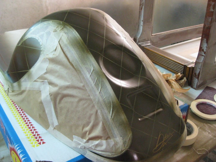

Así que a matizar todo (con lo mal que lija la laca)
:tongue: y luego a tapar el rojo y los fileteados para no contaminarlos con el nuevo color, y a "crear" una nueva textura :rolleyes2:
... la parte buena que encima llevará otras 4 manos de laca adicional :shocked:

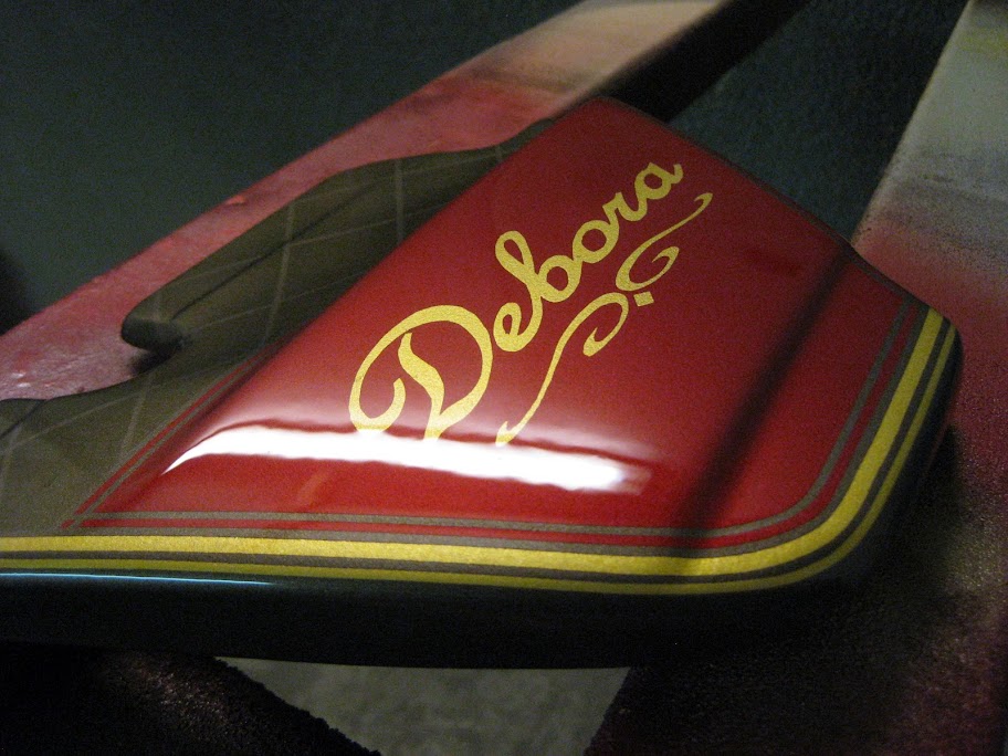

Hola a tóooooooo2.,
No valgo ni pa dejar las cosas mal , ni pa haceros esperar
:D
A ver que os parece la nueva D e b o r a . . . Le he puesto unas medias

A ver también, a donde ... ! ... miramos
He aquí el resultaooooooo
:shocked:
Simplemente pulverizamos sobre las lineas de 3 mm. para sombrear con el nuevo tono Bronce dorado
:cool2:
Las tapas ...
Aquí se ve el matizado de la laca
:rolleyes2:
Y aquí con otra mega capa de laca Acrilica MS con filtros protectores ultravioletas, ... tien tela o no tien tela?
:D

El MEGAcolin made in carpenter
:cheesy: ahora sí ;)

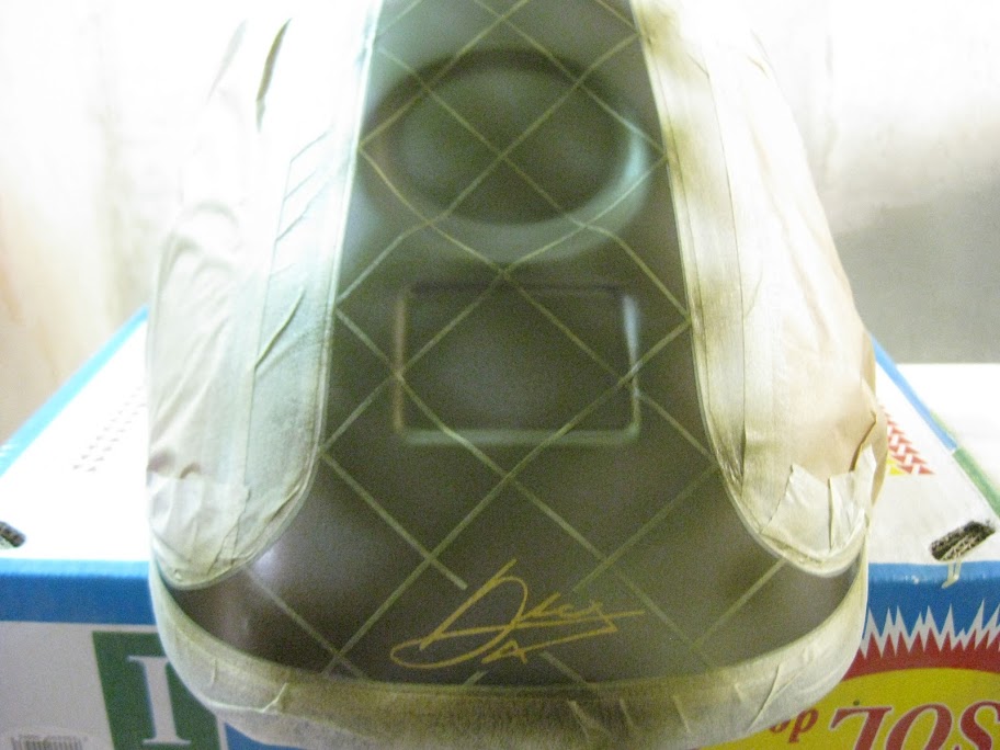

Y el deposito que ahora también quita el sentío ... igual que la chica de arriba
:shocked:
con fogonazo ...
Guapo "de carayo" como dicen mis amigos gallegos
:cool2:
Veasé la capa de laca, ... al puto limite de carga
:shocked: no se si me habré pasao :undecided:
A plena luz del lorenzo la chispita dorada salta a la vista ... igual que "las vigas" de la de arriba
:D
Y el conjunto, secando ...
Vaya tute , ayer hasta las tantas y hoy toa la mañana, ... me van echar
:lipsrsealed:
Listo, no la toco más, prometido
