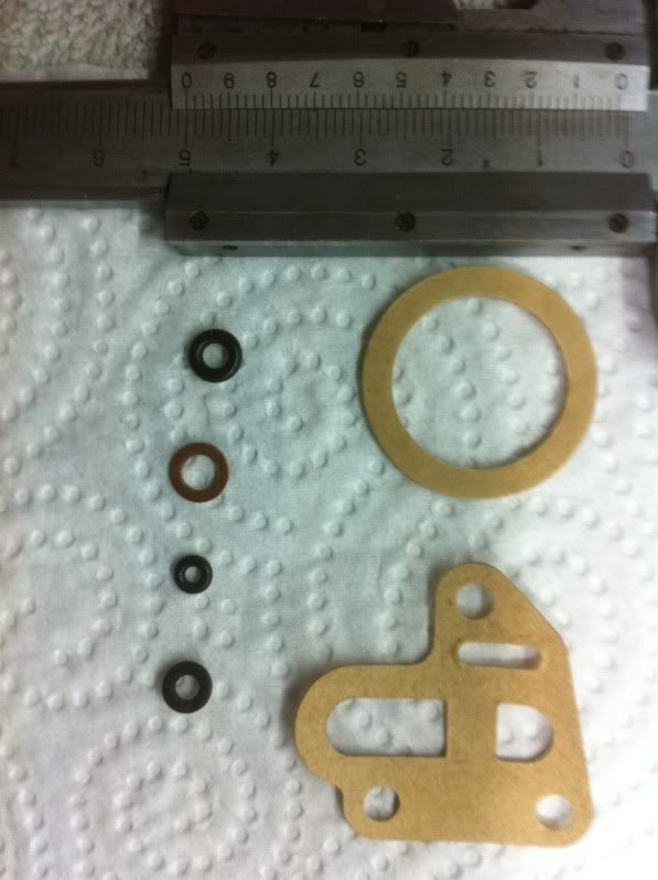

Ya puestos, no cuesta tanto llevarlo desmontar y limopiar, pero debo decirte que su aspecto es bueno y si no consumia aceite, quizá no vale la pena, pero.... aquello de "pos ya que"
Respecto las juntas, normalmente, cuando abro culata, siempre las cambio, pero dependerá de que estado tenga la tuya.
En cuanto las arandelas del escape, la foto que aparece, creo que tampoco estan correctas, si cogemos el churchill. pág, 107, indica que la arandela plana cerrada va pegada al cilindro, con el conico hacia fuera, y la arandela abiera cónica, el cono mirando al cilindro y esta entra en la plana. Yo lo tengo así montado.

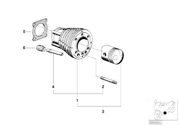

en el grafico que has puesto,seria la tuerca numero 6, y el reborde o saliente,se ve hacia dentro,¿no? en ese caso las mias estan bien montadas........aunque al final por lo que veo debe de funcionar igual,porque hay montajes para todos los gustos  ;D ;D ;D ;D ;D ;D ;D ;D ;D ;D ;D ;D ;D ;D ;D ;D

Re: os presento mi nuevo jierro (UNA AYUDICA POR FAVOR)
Hola.
Estoy de acuerdo contigo.
Yo en la mia las llevo con el saliente hacia las culatas.

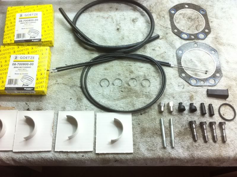

Kikorro, la tapa de balancines lleva un esparrago que rosca en la culata y te queda rosca también cara hacia afuera para poner una tuerca ciega cromada, quedan mas bonitas que los tornillacos largos de allen que con el tiempo se oxidan.
Para limpiar la cámara de explosión usa WD40 (Lo encontrarás en Valsur) y un estropajo verde suave, le das con calma y verás que bien quedan. Si le das con una cuchilla rallarás la superficie y luego te entrará mas carbonilla.
4D6A796A6F62640B0 dijo:
Este es el esparrago que toca ir en la culata
http://www.rkmotonet.com/tornillo-esp��rrago-sujeci��n-culat��n-p-4187.html
Y esta la tuerca ciega cromada
http://www.rkmotonet.com/pareja-tuercas-sujeci��n-culatines-p-552.html

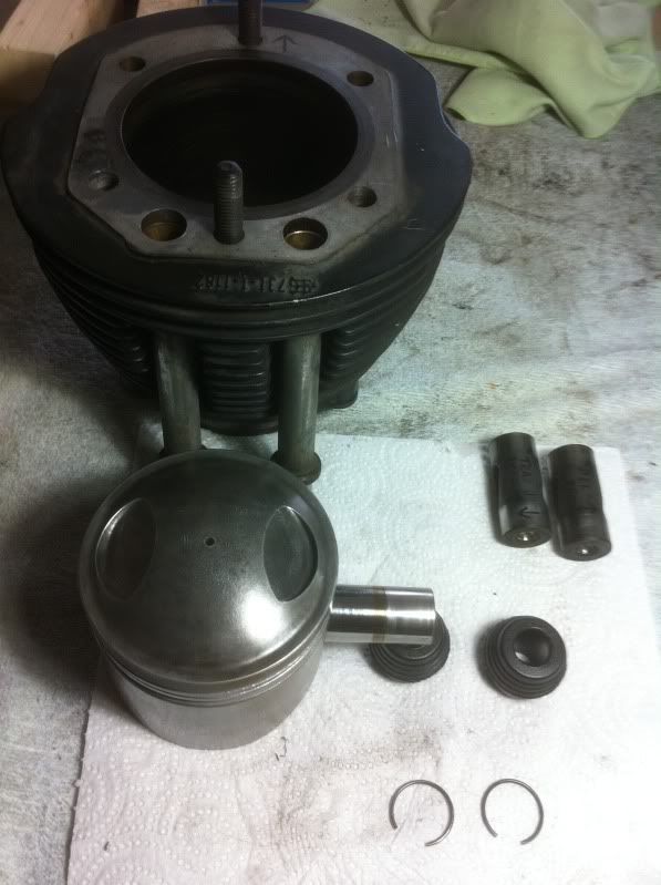

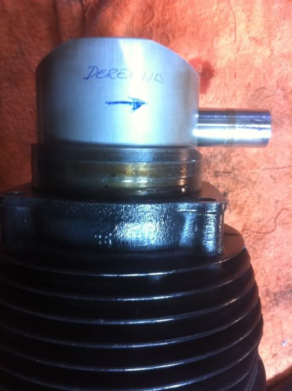

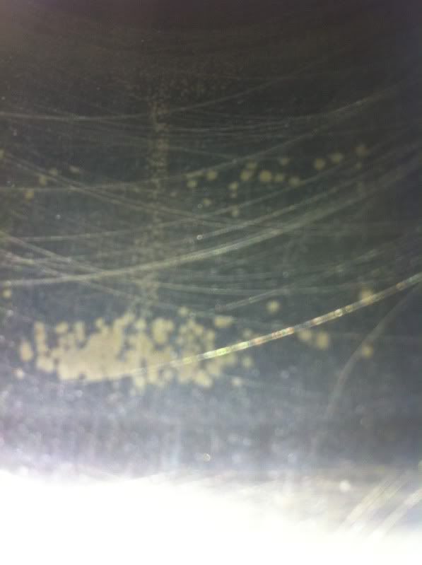

tiene algo de color cobrizo,no es rayado,y esta suave al tacto,pero.....a ver si alguien me dice algo de que le parece,mas cerca

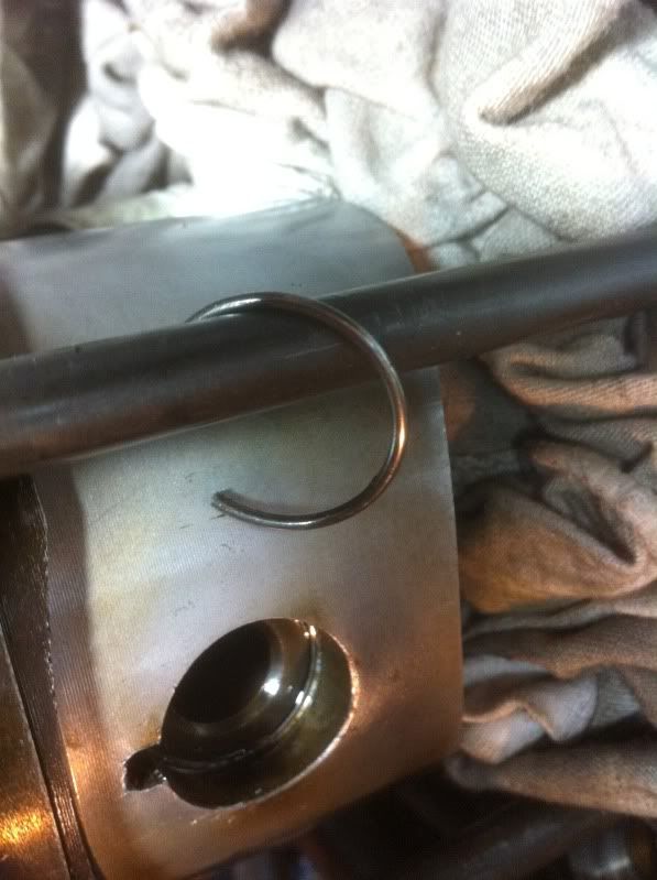

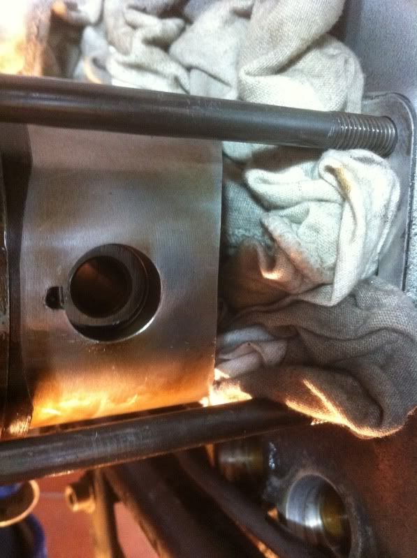

mirando el bulon no veia el circlip o como se llame,y es que en mi moto son "diferentes"
hueco del carter tapadito (ya se lo habia leido al forero bmwero,gracias maestro) por si salta el pichon.............
todo bien marcadito

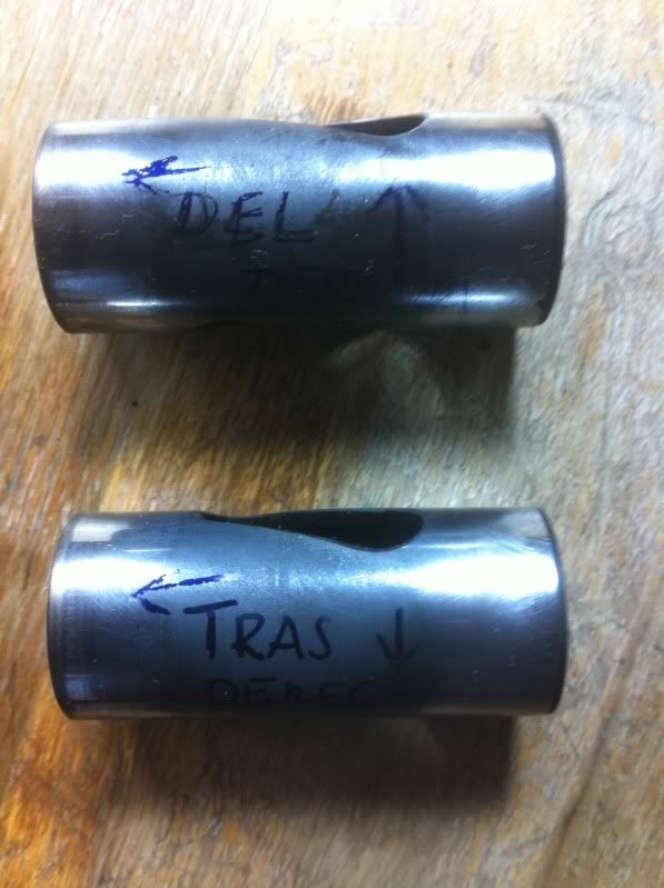

los empujadores los he sacado con un iman y aunque tienen en el centro diferente color,no se nota desgaste

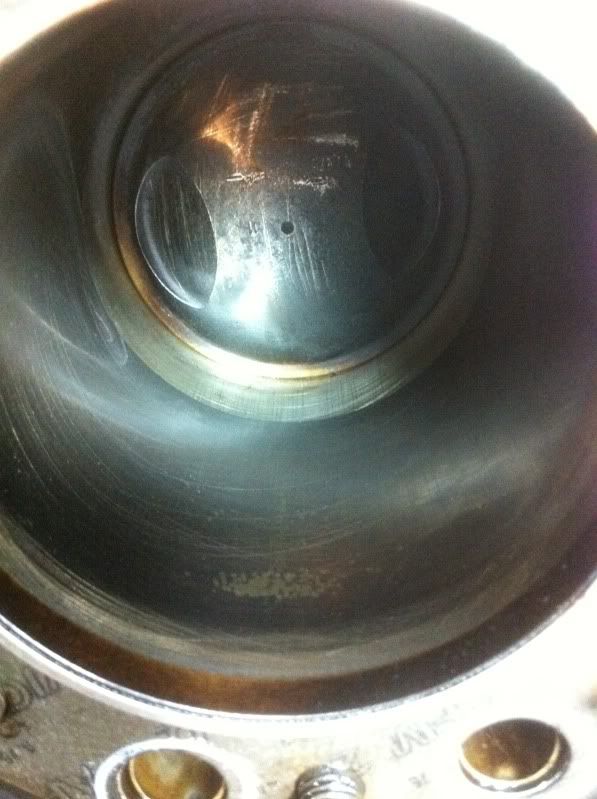

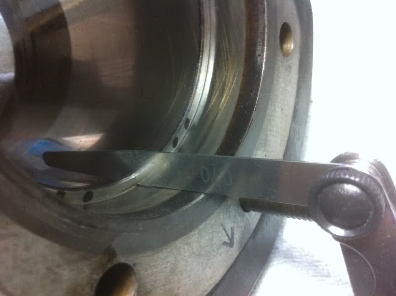

y al final he medido el segmento superior metido en el cilindro
a 20 mm del borde superior y a 50 mm
el resultado a 20 mm 0.7 y a 50 mm 0.6,lo he medido con galgas  (no tengo otro modo) asi es que a pedir segmentos ¿no? y de paso las juntas la del cilindro y la del culatin(las de las culatas ya las tengo y las gomas de los tubos tambien ;) ;) ;))
ya de paso he medido los tubos de las varillas,porque creo que alguien lo pregunto por ahi,y porque seguramente las desmonte y las limpie,1.8 mm en la parte mas baja y 5 mm en la alta ,me explico ¿no?.....................................,luego me he entretenido limpiando el piston que estaba negro como el carbon
,y digo el piston porque no quiero desmontar el otro cilindro hasta no montar este,a no ser que sea.
preciso

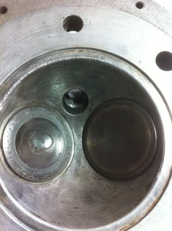

unas fotos de las valvulas
..............................bueno y de momento nada mas,si quereis hacer sugerencias, seran bienvenidas

Para el espárrago central yo cogí una vatilla roscada y la corté a la medida.
Creo que los colorines del cilindro es que hayan perdido nikasil o algo similar.
Respecto a las diferentes medidas de separación de segmentos ¿no está el problema en el cilindro?
Ojo! yo veo es válvula muy picadita: acumulará carbonilla a cada rato.
Pero la 90S creo que no lleva nikasil en los cilindros :-/
Yo te recomiendo que no te líes con las válvulas, si decides hacerlo yo tengo un útil para desmontarlas.

Kikorro, no se ve mal, perooooooo....... vamos a ver, ahora que te has liado mas que una persiana ;D ;D ;D, me plantearía lo siguiente:
- sacas ambos cilindros y los llevas a la rectificadora, ya que posiblemente, sin llegar a una sobremedida, puedan pasarle las piedras y hacerle un ligero lapeo para igualarlo y aprovechando los mismos pistones con nuevos aros. Todo ello es debido a que como dice Faradio, no son de nikasil, si no que son de hierro.
- La segunda opción es rectiicado a segunda medida, pero te tocará cambiar los pistones :-X
- En cualquier caso, yo llevaría las culatas para revisar las guias y descarbonizar
Ese es el problema encontrar un rectificador fino fino, si lo hace mal tendrás que poner pistón de sobre medida o si no quemará aceite porque los segmentos no harán bien su función, déjalo como está y con tiempo te buscas unos pistones y cilindros de 1000 cc que creo que las culatas te valen.
606F7A7A0A0 dijo:
para todo lo demás, ya sabes....mastercard  ;D ;D
perdona pero no habia visto tu respuesta, creo que voy a hacerle caso a faradio,tengo demasiados frentes abiertos,mas adelante ya mirare de hacerle algo mas serio,a no ser que alguno me digais que puedo hacer una destroza (creo que no :-/ :-/ :-/ :-/)  segun esto,deberia cambiar junta de cilindro a bloque,junta de culata,¿la del culatin....?,los aros y los circlips del bulon ¿es correcto?¿alguna sugerencia de ultima hora?,por cierto estoy suiguiendo el post del forero 205,sobre como cambiar los segmentos,que me he cargado dos sacandolos y me viene al pelo.
un saludo y gracias
Buenas, has de poner las toricas del bloque al cilindro y las 2 toricas de los esparragos superiores, la de culata y las gomas ;), los aros y por lo que valen, yo cambiaria la de los culatines. Los sirclips no hace falta si están bien
707F6A6A1A0 dijo:
en mi cilindro no lleva toricas ,por lo menos cuando lo he sacado no habia ninguna,en el realoem no se ven............... :-/ :-/ :-/ :-/ :-/ :-/ :-/ :-/ :-/ :-/ :-/
gracias sergi.
No lo sabia, pero es verdad, los motores antiguos llevan las juntas de papel, mientras que los de nikasil llevan una junta torica y nada más ;)
Mañana te lo mando ;)
7F706565150 dijo:
No lo sabia, pero es verdad, los motores antiguos llevan las [highlight]juntas de papel[/highlight], mientras que los de nikasil llevan una junta torica y nada más  ;)
Aluminio!!
Hola
Entiendo que la r90s lleva una junta de aluminio entre bloque y cilindro y no lleva las tóricas de los espárragos superiores.
¿ es correcto ?
Tote
1B203B2A36033A354F0 dijo:
Hola
¿ es correcto ?
Tote
es correcto,por lo menos en la mia ,asi es....
un saludo.

bueno, otra vez por aqui, a falta de opiniones del foro,este fin de semana he hablado con un amiguete que trabaja en fiat y voy a ir con el al que les hace los rectificados,asi es que he desmontado los cilindros,y lo he metido todo en unas cajas ........a ver que me dicen:tambien he montado los carburadores con sus juntas......................................
pero me sobra todo esto.............................................

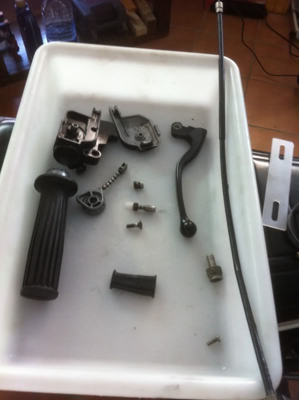

esto multiplicado por dos :o :o,ya de paso he aprovechado para desmontar el puño de aceñlerador
y apuntar los cables para pedir,que estaban echos un asco,por cierto¿ alguien me puede decir si los cables de origen de la r 90 s valen igualmente para el manillar de la r 100 rs o viceversa?.
gracias y un saludo

¿alguien me puede decir si esto tiene arreglo?,¿algun pegamento para este tipo de plastico?en caso de que no tenga arreglo,¿el soporte de una mas moderna me sirve?
esta ya no se fabrica y no encuentro por ebay .
gracias y un saludo
Con masilla epoxi " barritas arreglatodo" lo reparas casi todo, en la foto parece el ¿envolvente de plastico de los relojes? yo creo que lo reparas con lo que te digo, le tienes que dejar lijado con lija basta para que "agarre" la masilla, cuando esté duro a limar o lijar repasillo de color y adelante.
435E53545C445C5E455E310 dijo:
Con masilla epoxi " barritas arreglatodo" lo reparas casi todo, en la foto parece el [highlight]¿envolvente de plastico de los relojes?[/highlight] yo creo que lo reparas con lo que te digo, le tienes que dejar lijado con lija basta para que "agarre" la masilla, cuando esté duro a limar o lijar repasillo de color y adelante.
si, es el envolvente de los relojes,pero este producto que comentas ¿tambien rellena?.
muchas gracias por tu respuesta.
Si, tu "preparas" la cantidad de producto que necesitas y moldeas y rellenas lo que quieras,lo principal es que le procures "agarre" por eso es lo que te he dicho que utilices lija basta o algo que cree muchas aristas, ademas hay un tipo especifico para plasticos,creo recordar que es de Ceys
Hola
los cables de acelerador son diferentes por llevar distinto tipo de carburador. con los dellorto tienes que usar los cables para r90s y si pones un manillar mas bajo, solo le tienes que dar alguna curva mas abierta al colocarlos en la moto. el problema es al poner un manillar mas alto como hice yo y tube que hacerme cables a medida.
Tote
muchas gracias Tote,el problema es que el orden de las luces no es el mismo,tengo que buscar el de la r 90, de todas maneras te lo agradezco.
un saludo

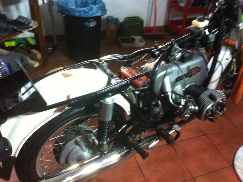

retomo el post,que lo tenia un poco dejaoo....lios de trabajo y espera de material,el otro dia recibi esto.
me he liado y con ayuda de los post del foro,he ido montando casi sin dificultad,ahora estoy esperando a ver si encuentro algo para poner en la tapa de los carburadores,ya que los nuevos cables  son mas cortos y obligan a suprimir la curva de salida,mientra he hecho mis pinitos y he pintado las manetas de acelerador y embrague
ahora la moto esta de esta guisa,a falta de  hacer reglaje de valvulas y montar los cables de acelerador,
aprovecho para hacer una pregunta sobre el reglaje de valvulas,....como al desmontar solte las valvulas al maximo para no forzarlas al montar de nuevo,ahora no tengo la referencia del cruce de vlavulas para reglar,mi pregunta es¿tengo que buscar el punto muerto superior y reglar ese cilindro?¿o el opuesto? ...................por cierto,como es norma en este foro y yo no habia hecho,a partir de ahora voy a bautizar a mi moto con el nombre de[highlight] Esperanza[/highlight], yo no tengo mas motivo para el nombre que el de que me gusta y ademas tengo la "esperanza" de que algun dia me lleve de paseito.
un saludo y gracias
Re: os presento a ESPERANZA (UNA AYUDICA POR FAVOR)
Bonita te está quedando Esperanza.
Al no tener referencia de cruce, dejas los pistones en punto muerto superior y observas las varillas empujadoras y moviendo el motor en un sentido y en otro y las que se muevan, ese cilindro, será el que estará en cruce, le haras el reglaje al contrario.

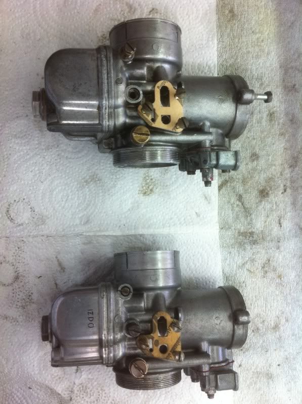

Buenos dias, sobre los reguladores del carburador, puedes acudir (para salir del paso) a una tienda de moto, con la tapa superior, hay unos tensores de moto de campo que van perfectos y con su tuerca de freno ;)
Sobre el cruce de valvulas, con una llave allen, vete girando el motor desde el tornillo del rotor. Mientras pones los dedos encima de los tornillos de regulacion de los taques empujando hacia las varillas, vas girando el motor hasta que notes el cruce en ese cilindro... con suerte sera solo una vuelta de motor... en su defecto seran dos. Te aseguras y listo ;). Una vez sepas en que cilindro esta cruzando y lo tengas claro, en el momento del cruce haces el ilindro opuesto ::).
Cuando termies ese cilindro, le das una vuelta completa al motor, te cruzara el que has realizado antes, por lo cual, haces el cilindro opuesto ::)
