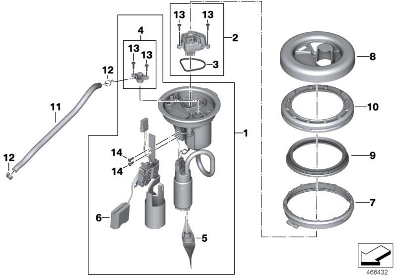

De que moto estamos hablando miguel 1957, si es cualquiera de las 800 todas usan el mismo deposito y sistema de medida, no esta en el tapón, sino en la boca que esta justa debajo del asiento, abriendo esa sección se accede al aforador , mira el diagrama, el punto 6 es el flotador o sensor del nivel de combustible, también habría que calibrar con el motoscan...
El 12 es un tubo? Va situado dentro del deposito? Para que es? La mía no tiene ese <tubo 12> R 1200 RT
Ese tubo es para rebosadero, es una 800 la tuya lo tendrá pero de otra forma te lo miro
para la rt del 2010 este es el esquema de la bomba y de el aforador o medidor de nivel de gasolina

El Nº 8 del despiece que es? Creo que en mi R 1200 RT no lo tengo. Podria ser que estuviera en el fondo del deposito porque se hubiera caído? Donde va alojado y a donde se conecta?

Eso sí no me equivoco es el aforador,lo que marca el nivel de gasolina.Es una especie de lámina,que la gente limpia cuando no va correctamente el nivel.No sé si será tu caso, pero si te marca el nivel correctamente seguro que la tendras.Como dices va dentro del depósito.
Es que no marca el nivel en el depósito. Lo que digo es que no he visto esa pieza cuando la he desmontado. Así que por ello pregunto porque la R 1200 RT no se si lleva ese sistema o se ha caído y está en el fondo del depósito. Pudiera ser que por ello no marca el nivel de la gasolina. Ya que cuando compre la moto 2ª mano funcionaba. Cuando se paro y cambie la bomba dejo de funcionar el nivel.

Pues ya no sé si la 1200 R y La RT comparten ese sistema.
